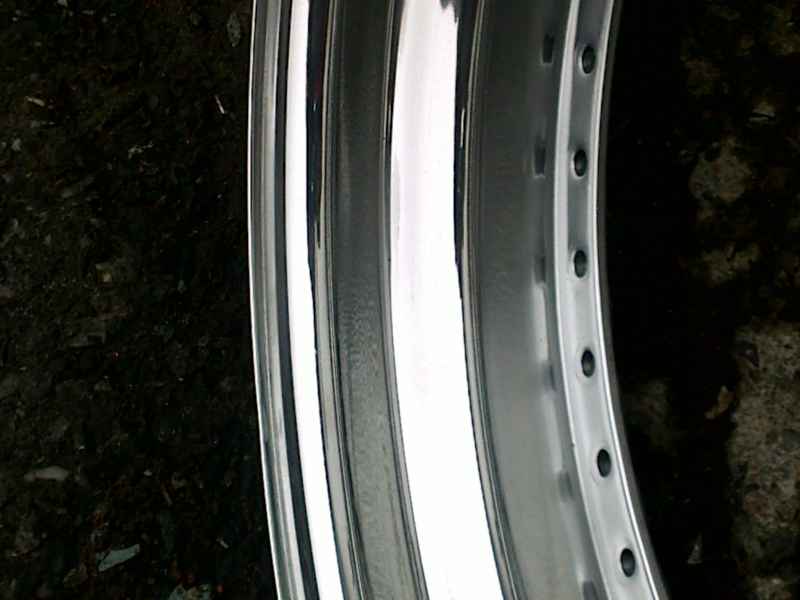

      ei noista saa kunnon kuvaa kännykällä otettua että sais selvää ku se pinta näyttää "himmeältä/sumuiselta" sekin ihmetyttää että jos yhden saa kiillotettua , mutta mikä vittu niissä kolmessa oikein on hätänä että niille ei tapahdu samalla lailla se kiilto :think en tiiä huomena kokeilla kaikki mahdollinen vielä uudestaan ja vähän enemmän jos ei muutu pinta paremmaksi ni ei voi muuta ku heittää noi tuommosena alle.
      tuossa kuvaa siitä yhdestä huulesta joka onnistu ihan ok, muut ei ole lähellekkään tuo näköset

      • Tuiske
        • 1442
        • Lempäälä
        #393
        Originally posted by tonmppa View Post
        huh huh, ei käy sua kateeksi, on sulla ollu savottaa noissa vanteissa. hiomisesta on varmaan loppu vuoden sormet kipeänä. itellä onneksi ihan tuossa kunnossa ollu lähellekkään.
        Ei oo sormet kipeenä. Hiominen niin että autosta toinen takakulma ilmaan, kolmonen sisää ja tyhjäkäynnille ja hiomaan. Ei tarvi edestakasin hinkata sormilla ikuisuutta. Sisal ja rättilaikan kanssa riittää että on vaihde vapaalla ja moottori ihan sammutettuna kun se laikka jo itessään pyörittää vannetta.
        Ja jos joku uskaltaa kokeilla samaa tyyliä kiillottaa kehiä auton alla tai vaihtoehtoisesti jossakin sorvissa/kiillotuskoneessa niin purettavan vanteen kehän saa näppärästi kehään kiinni parilla M5 kierteisellä uppokantaruuvilla. pystyy sitten samalla kertaa kiillottamaan pulttikehän pinnan vanteen pyöriessä.
        Ja kyllä nuo sun kehät pitäis saada ihan peili kiiltäviksi. Taitaa kaikki irtokehät olla hyvin kiillottuvaa alumiiniä eikä mitään kura valu seosta.

          Ne ei kiillä siksi, koska todennäköisesti karkeudesta seuraavaan on siirrytty liian aikaisin, jolloin "pohjalle" jää aina edellisen karkeuden naarmut, joka jatkuu sitten oravanpyöränä viimeisille karkeuksille asti. Lopuksi sitten ihan kunnon vesihionta 1000-2000 paperilla, jonka jälkeen vasta laikkaa niin paljon, kuin jaksaa.

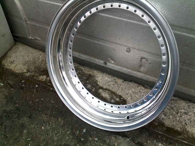

                  Onhan noita muutama ilta hinkattukkin. Hiukan noihin jäi sameutta kehille, mutta eiköhän nuo välttäne harjoitustyö replica-paskoihin. Ensi talvena tehdään sitten OZ:t.
                  Seuraavaksi keskiosiin hiukan pohjien tekoa ja maalit niskaan (eka tietty teipataan lipit noin sentin vahvuisen teippikerroksen alle ) ..ja vttu, jos rengaliike nirhaisee, niin saavat kiillottaa uudelleen minun valvonnassani.
                  Kiitokset SpeedWheelssin jätkille kiillotuskoneen lainasta! Auttoi kummasti!
