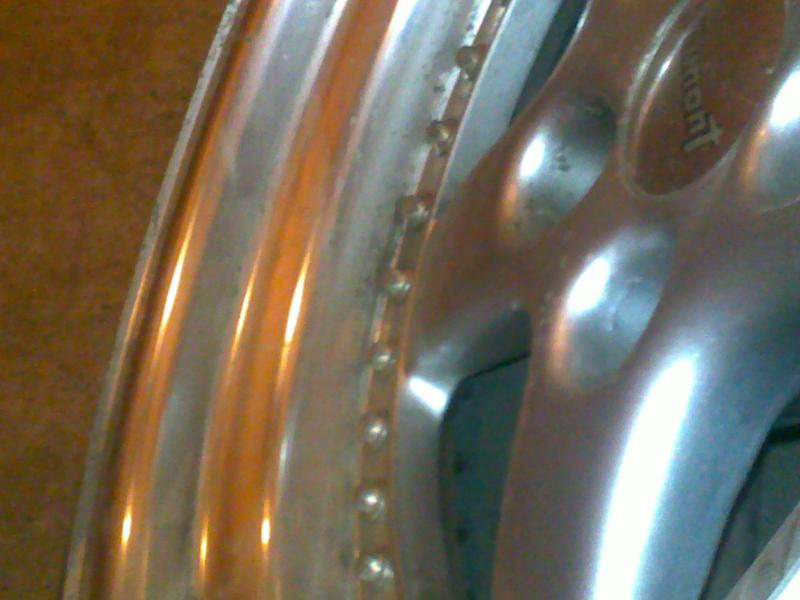

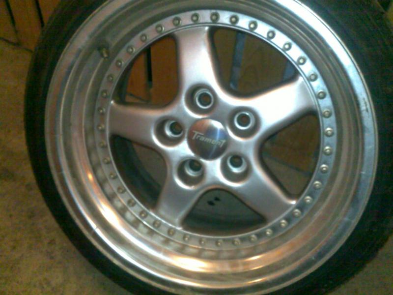

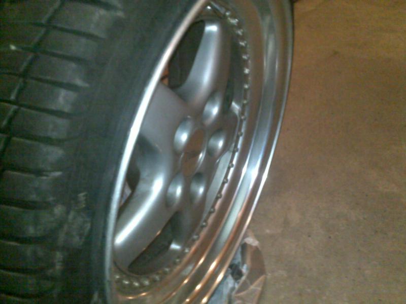

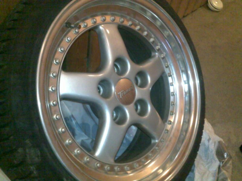

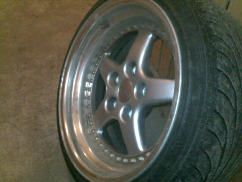

                tuossa ois kuvia noista vanteista, mistä noille pulteille (40kpl per vanne) saa sitten tuon hylsyn??
                saako sen ainoastaan valmistajalta, vai hää??

                  Eli Staria 5 kyseessä. Nuo pultit on 6-sakaraisia. Menee muistaakseni E10(?) torx hylsy tai itse purkanu ihan normi 8mm hylsyllä. Takamuttereihin sopii 11mm hylsy.
                    joo ku ite katoin kans että vähän torx tyyppisen näkönen on että jos kävis wurth in kautta ja koittas jatkaa eteenpäin. noi vanteen osat on ilmeisesti liimattu tai jotain kiinni toisiinsa, kuinka helposti ne yleensä sitten saa purettua?? ku ei ainakaan huvittas edes ajatella ääneen mitään millä naputella/hakata niitä irti toisistaa
                    btw kertokaahan mitä olette mieltä olisko aivan hirveen näkönen jos sen jälkeen maalarilla käyttäs ton tähti osan ja maalais sen korin väriin, eli diamond swartz black , tai toinen vaihtoehto että kiillotan sen peiliksi myös ja keskiö vaihtus bemmun logoon :think
