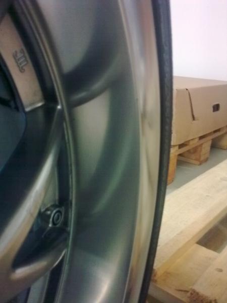

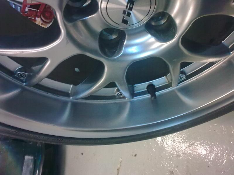

            #425
            Vihdoin ja viimein on takavanteet hiottu 320-2000 paperilla jonka jälkeen vähä autosolia pintaan ja tämmöset tuli, kuvat on otettu sit kännykkäkameralla niin ovat vähän huonoja. Vielä pitäs siis hommata ne oikeenlaiset laikat ja sillä hoitaa homma loppuun, mutta osaatteko valaista vähän että minkälainen laikka kannattas ostaa, riittääkö ihan puuvillalaikka ja autosol vai?
