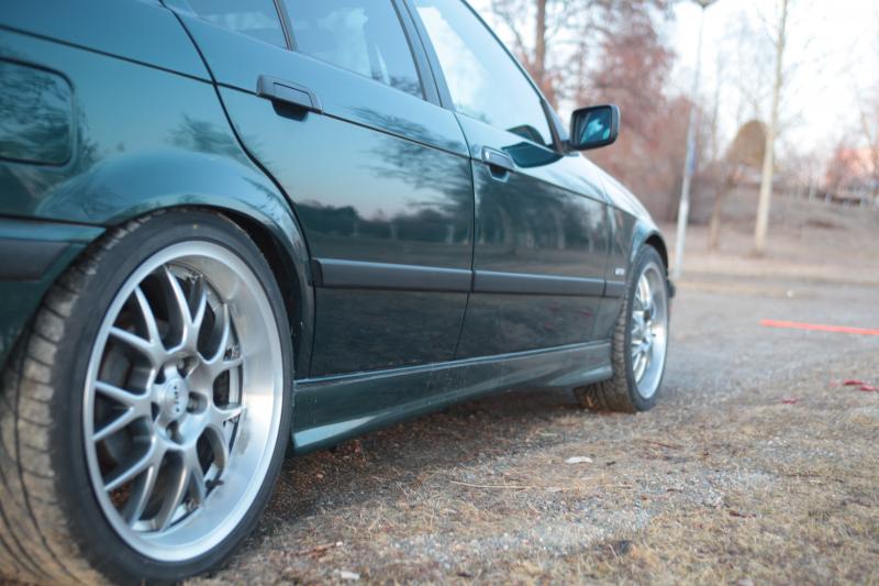

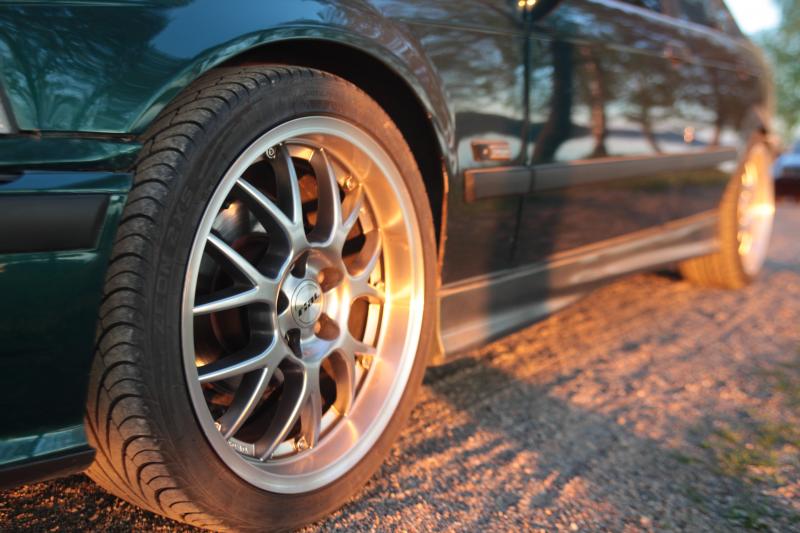

                                #420
                                Tarkotuksena olis vanteitten huuli kiillotella ( vähän huonoja kuvia mutta jospa niistä saisi ees jotenkin selvää), joistakin kohti on lakka syöpynyt mutta muuten hyvässä kunnossa. Kun poistan lakat niin kannattaako alottaa hiominen sieltä 240/320 vai mitenkä kannattaisi tehdä?
                                e36 318i -97
