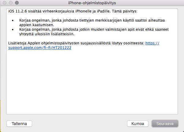

                              #449
                              jaahas.. mikähän mättää kun en pääse koodaamaan carlyllä...
                              tänään kokeilin ensikertaa tuliterää carly-adapteria +carly pro ohjelmaa. vikakoodit sain kyllä luettua ja nollattua, mutta koodaamaan en päässyt.
                              koodaus osio kyllä aukeaa ja eri toimintoja alkaa "kirjoittamaan", mutta sitten ilmoittaa että ei onnistunut ja mitään ei ole muutettu.
                              sama juttu kaikissa moduleissa.
                              koodausta yritin:
                              • ennen vikojen nollausta
                              • nollauksen jälkeen
                              • virta päällä
                              • käynnissä
                              • jne
                              adapteri on carly gen 2 + iPhone 6
                              auto F11 535D 11'
                              osaisiko joku jeesata mikä mättää..
                              EDIT: huomasin että puhelimeen oli tullut päivitys... korjattavissa bugeissa ilmoituksen (kuva) mukaan sopisi hyvin tähän kolmannenosapuolen laitteeseen... vaikkakin sai kyllä varsinaisen yhteyden ..
