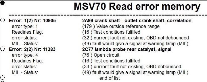

    Luettiin työkaverin '06 e87 130i:stä vikakoodit kun oli sytyttänyt ajossa vikavalon. Itsellä kun on kokemusta vain noista vähän vanhemmista, niin ajattelin heittää tähän, josko jollain soittelisi kelloja mistä voisi olla kyse.
    Vikakoodit lähti tosin nollaamalla, eivätkä ainakaan heti palanneet. Samalla kun vilkaistiin, niin katsoin nuo livedatatkin ja vanos-välilehdeltä nuo neljä ensimmäistä kenttää jäi askarruttamaan, että onko normaalilla alueella (tyhjäkäynnillä). Tyhjää käy hiukan rohealla äänellä, välillä tuntuu kuin hieman kierrokset vaeltaisi.
