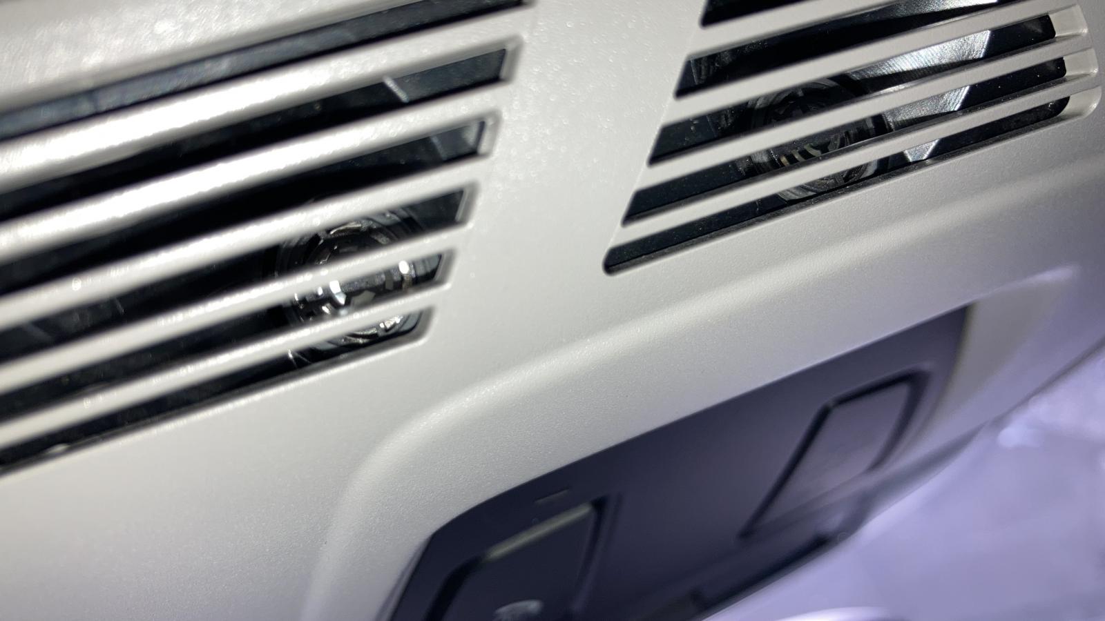

          Mitä nämä ovat?
          Sisävalon kytkimen vieressä? Bluetooth ”kaiuttimia” puhelimen kytkemiselle?
            3kpl sisätilatutkia ne vain on.

              #156
              Hälyttimeen? Enpä tullut taas ajatelleeksi, kiitos.

                            Onko kenelläkään tullut vastaan ongelmaa kun auton laittaa aamulla roikkaan niin parin minuutin jälkeen alkaa varashälytin huutamaan?
                            Auto F20 120d -14 ja autossa calixin letkulämmitin sisätilapuhaltimella.

                              Noita varashälyttimen sisätilantutkia on muistaakseni kahdenlaisia, infrapuna- ja ultraäänitutkia. Infrapunatutka reagoi juurikin em. tavalla sisätilanlämmittimen muodostamaan lämpöön.
                                Tähän varmaan auttaa kun lukkoon laittaessa painautat lukitus painiketta kaksi kertaa jolloin sisätutkat eivät aktivoidu.
