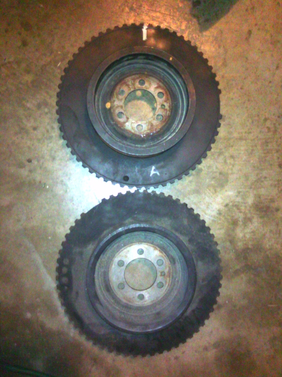

            Noniin, arvon M50-gurut. Kasasin tuollaisen sekasikiö-moottorin, jossa on TU-koneen sisuskalut, mutta vanoksettoman nokat ja sähköt. Käynnistymättömyyttä ihmetellessä kävi ilmi, että TU-moottorissa on erilainen triggeripyörä kuin perusmallissa. Mulla on tietysti vääränlainen. Fyysisesti noi näyttää muuten samalta, mutta hammastus poikkeaa 120 astetta.
            Eli onko noiden ainoa ero oikeasti tuon pienen ohjuritapin reikä, vai onko jotain muutakin? Eli toisinsanoen toimiiko tuon TU-mallin pyörä vanoksettomassa, jos sitä vaan kääntää 2 pultinreikää YKK:sta myötäpäivään ja pulttaa kiinni? Mielestäni noiden pulttijako on symmetrinen ja internetin mukaan hammastuksen ero on juurikin 120 astetta, eli kahden pultinreiän verran.
