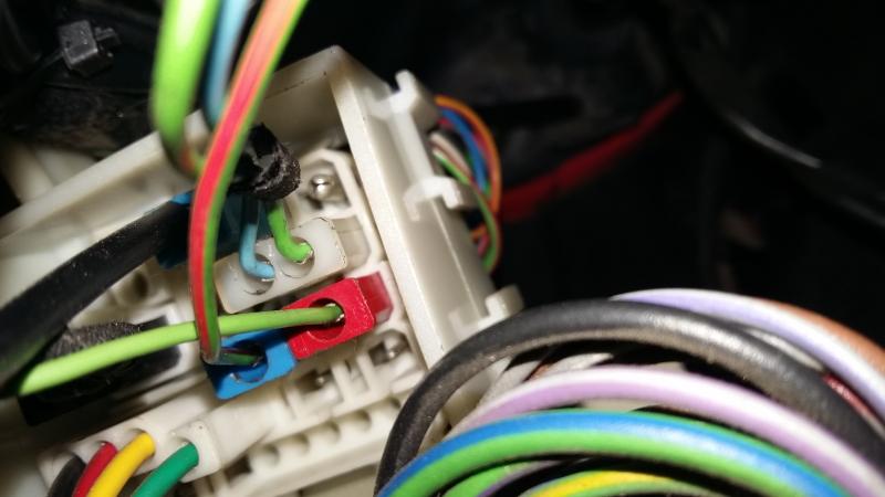

                  Tuli tehtyä m50 swappi tuohon omaan e30:iin, niin mites tuo abs kuuluu kytkeä että saisi toimimaan?
                  Auto mistä otettu tekniikka yms on vm.91 e36 325 ja mihin laitettu on e30 vm.89 320ia alunperin.

                    #219
                    Punaset plussaa, ruskeet maahan ja sit ratin alle noi 2 liitintä kiinni.

                    • [-Make-]
                      • Mar 2009
                      • 70
                      #220
                      Autossa alunperin jo abs, niin ilmeisesti moottorin johtosarjasta liitetään yksi johto jollekin releelle tai jotain?

                        #221
                        Itsekkin vaihdoin m50 koneen ja asensin abs:t. Ei kyllä muuta tarvinnut laittaa, kun noi yllämainitut.
                        Laitoithan moottorinvaihdon yhteydessä siitä moottorinpistokkeesta sen abs piuhan kiinni ?
                        20 red/yellow - ABS power - 3 red/white

                        • [-Make-]
                          • Mar 2009
                          • 70
                          #222
                          Siis juuri se hakusessa, että mihin moottoripistokkeessa oleva abs johto laitetaan kiinni.
                          E: Tiedossa jo paikka,kiitos.
