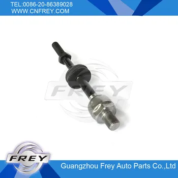

                          Huomaatteko e46 ja e36 hammastankojen välillä eroa:
                          e46 hammastangosta puuttuu tuo muovinen putki, joka päästää ilman liikkumaan raidetangon suojakumien välillä kun rattia kääntelee. e46 tangossa tätä ei ole, koska ilman liikkuminen tapahtuu itse hammastangon sisällä. Tästä syystä e46 sisemmissä raidetangonpäissä on urat mitä pitkin ilma pääsee sinne putken sisälle:
                          e36/e30 sisemmän raidetangon pää on tasainen koska ilma menee tuon muoviputken kautta puolelta toiselle:
                          Eli e36/e36 sisemmillä raidetangonpäillä on riski että suojakumit pullahtaa pois paikaltaan kun rattia kääntelee nopeaa. Tai ainakin suojakumit menee ruttuun/pullistelee turhaan käännellessä. Toki tämän voi ratkaista tekemällä pienet reijät suojakumeihin, että ne hengittä ulkoilmaan.

                            Hyvä huomio pitää tehdä joko reiät niihin tangoissa oleviin kumeihin johon haitarikumit kiinnittyy, tai tehdä tollaset urat e30 päihin tai katsoa saisko tohon tankoon tehtyä letkulähdöt jotka putkella yhdistäisi.

                              Laitoin omaan e36, e46 hammastangon ja samalla uudet raidetangon päät kokonaisuudessaan ja niissä uusissa febin palikoissa oli ne urat vaikka olivat e36seen tarkoitettuja.

                                Juu sopii kyllä. Mutta!
                                uudet e30 febin raidetangot tuli ja niissä oli kyllä nuo urat joten ei ongelmaa tämän suhteen. Ei toki varmasti kaikissa merkeissä ole mutta noissa sattu sopivasti oleen.
