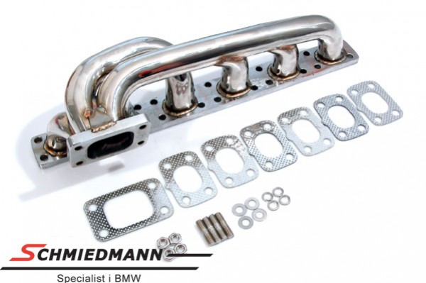

                  onko kenelläkään tietoo mistä löytys käypänen turbo pakosarja e30 m50 swappiin? http://www.undergroundmotorsport.net..._16498_big.jpg
                  kävisköhän tommonen sille seinällekkään? on siis e36 toi sarja..
                    maza??
                      käy kun ahdin ei ole kovin iso...
                        http://server.pure-pf.com/webshop/pp...b37d3c8ff11295
