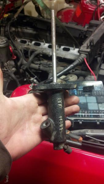

              tuli m20 325 kytkin laitettua ja joutuhan tuota tappia "vähän" jatkamaan
              päät pyöristetty ja pikkusen paksumpaa materiaalia tuli laitettua jotain 8-9mm halkaisija ainoa että tuli pikkusen liian pitkä mut sitten riitti ku laitto 3mm rikat työsylinterin ja laatikon väliin

                meinasitko työntää sitä laakeria kohti asetelmaa vai hantin ovea
                jos se sattuu tolla tapilla liikkumaan edes kohti asetelmaa niin mahtaa olla melkosessa asennossa ja pantteessa koko laakeri
                jos olisit vaan haarukkaan hitsannut lisää tavaraa niin ei olisi tarvinnut lisätä kuin puolet siitä mitä tuota tappia joutuu jatkamaan
                    eikö se oo sama tehä tuollain miten oon tehny ja kytkin toimi hienosti
                    mun mielestä sama lisäänkö tavaraa haarukkaan vai teenkö pitkän tapin.
                      Ei taida ihan olla sama. Siis jos lisää sitä tavaraa oikeaan kohtaan.
