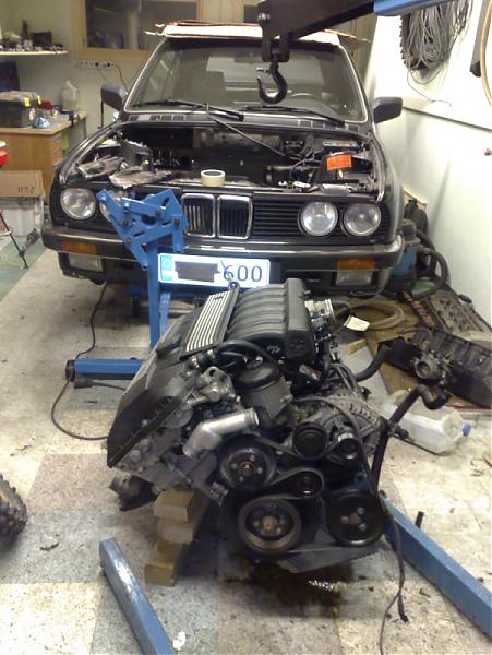

      Raidetanko vielä niin sais koneen heitettyä paikoilleen
      • seidltuning
        • Aug 2002
        • 1941
        #78
        helposti menee kolme tuntia ja kone+laatikko korvissaan...seuraavalla kerralla alle tuntiin
        G30 530e Sedan
        E30 325i Cabriolet
        • -Dobermann-
          • 1035
          #79
          veditkö laatikkoa ensin eteenpäin, löit koneen siihen kiinni ja työnsit paikalleen, vai oliko laatikko paikallaan ja siihen kone suoraan kiinni?
          • seidltuning
            • Aug 2002
            • 1941
            #80
            koko pakettina tyrkkäsin kyytiin
            G30 530e Sedan
            E30 325i Cabriolet
            • Simo
              #81
              Itellä kans sama homma menossa...ylläri ylläri. Mullakin e36 tekniikka kyseessä.
              e30 320i:n kardaanin etupätkä käy suoraan e36 mallin laatikkoon (sama rättinivel) ja käyvä pituus. Vaihdevivusto käy kanssa tästä mallista suoraan
              Meinasin kanssa laittaa e21:sen tehostimen koska sillä saa koneen hyvään asentoon, kumityynyt meinasin käyttää e28 M30 mallista
