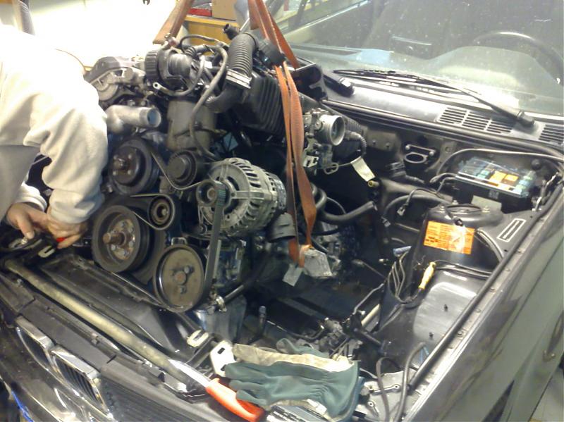

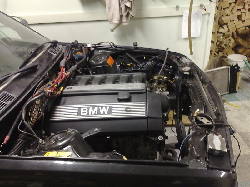

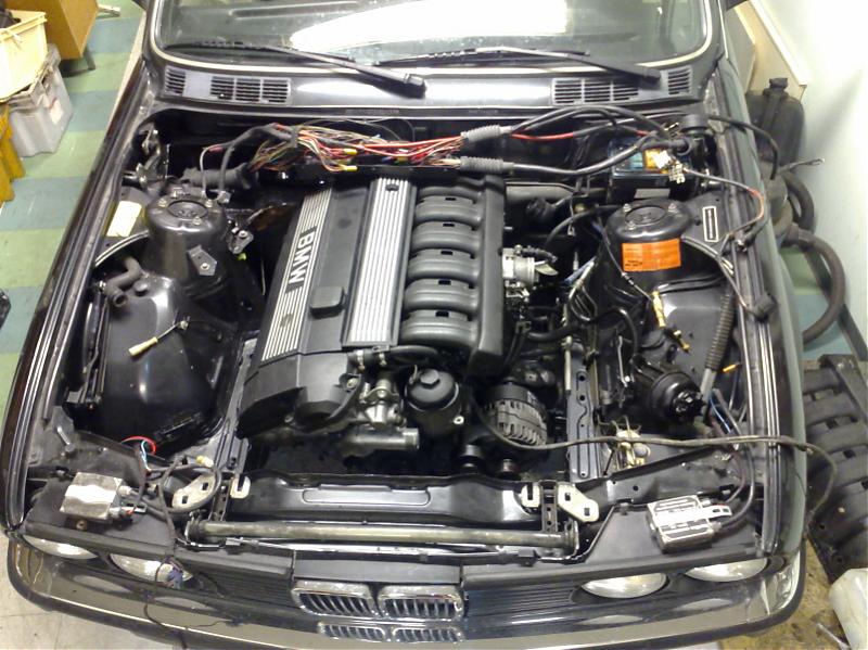

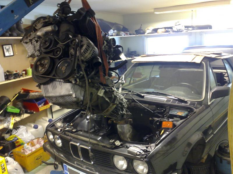

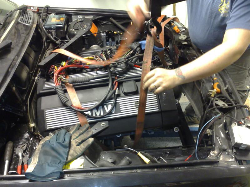

        Menihän se sinne 1,5 tunnin väännön jälkeen
