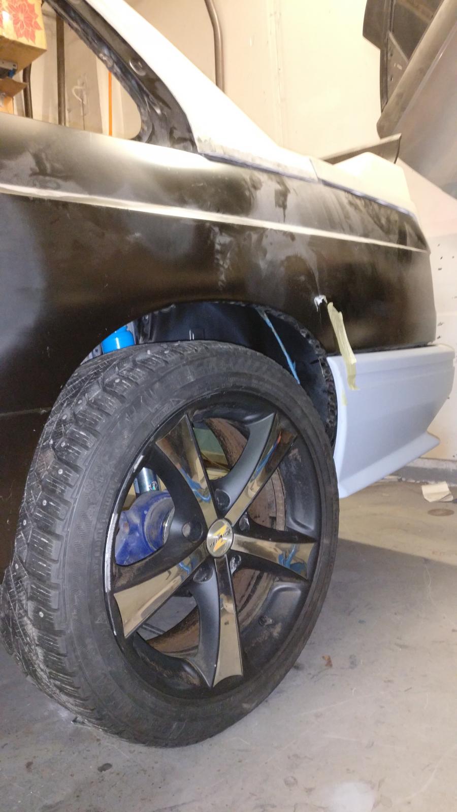

                        Vakio tai 40mm madaltavan iskunvaimentimen pituus
                        Omaan projektiin tulee bilsteinin clubsport-alusta "täys-säädettävänä". Alusta tuli Rallysystemssiltä. Kepit taitaa olla E46 M3:n joten tarttis Kittelälle infoksi tietää vakio iskunvaimentimen pituus. Jotta voisin peilata asiaa madalluksen suhteen niin kiinnostaisi vakio e30 -40mm alustan iskunvaimentimen pituus myös. Tarkoitan pituudella vapaata pituutta eli rengas ilmassa.
                        Nykyisellään iskunvaimentimen pituus 570mm aiheuttaa sellaisen ongelman että, vapaassa mitassa jousi putoaa pois paikaltaan. Korin paino renkaalle laskiessa renkaan reunasta on 6,5cm lokasuojan kaareen.
                        Kuvasta näkee että jää tällä setupilla aikalailla maasturiksi.
