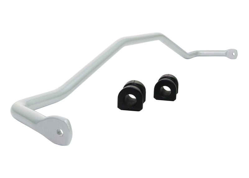

    Mistä 24mm etuvakaaja kolmekymppiin? Tai edes lähelle tuota lukemaa:think

      H&R tais olla 22
        Tuolla ainakin:
        https://ukwhitelineperformance.com/p...-anti-roll-bar
