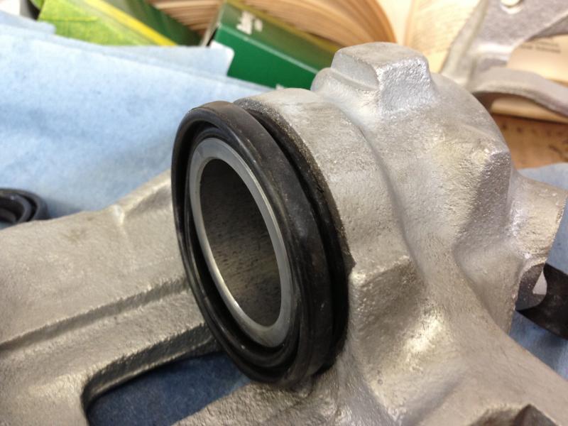

                        Oisko jollain hyviä neuvoja etujarrujen pääsylinterin kumisen pölysuojan asennukselle?
                        Sisempi stefa ja mäntä paikalla, mutta isompi kuminen pölysuoja ei mene millään paikkaansa...

                          Mäntä ulos, kumisuoja mäntään kiinni, sitten kumin ulkoreuna satulan uraan ja lopuksi painat männän sylinteriin.

                            Ensin nillitän vähän termeistä. Pääsylinteri on polkimen luona. Satuloissa on työsylinterit. Männän tiiviste ei ole stefa, siinä ei ole teräsrunkoista huulta Sitten asiaan: Joskus ainakin olen tehnyt niin, että olen ensin pannut pölysuojakumin paikalleen ja sitten työntänyt männän sen läpi paikalleen.
                              Ja stefaahan ei olekkaan vaan aksiaalisäteistiiviste tjs. Stefa on tuotemerkki.
