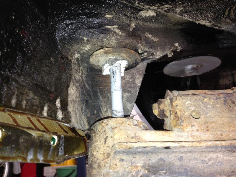

                        Nyt on ongelma. Piti ottaa taka-akseli pois, mutta ei se sieltä mihinkään lähtenyt.
                        Perästä on kartaani irrotettu, käsijarruvaijerit pois, niinkuin jarruletkutkin. Myös iskarit ja jouset on otettu pois. Myös vakaajan kiinnitykset ovat irti. Takapalkin isoimpien puslien alapuolella olevat mutterit irroitettu sekä helmasta pultit irti. Olen ymmärtänyt että korissa on pitkä jenaktappi mikä menee isoimpien puslien läpi ja siihen mutteri perään. Toinen puoli antoi jotenkin periksi ja lähti irti mutta toisella puolellla akseli on, kuin yhtäpuuta korin kanssa. Auto siis e30, auttaisiko joku tyhmää?
                        Tässä vielä kuva havainnoimaan tilannetta.

                          Kun oot ottanut isot mutterit pitkien pulttien alta, löisin isolla lekalla pultit kabiinin puolelle. Ne on boorilla yläpäästä kiinni ja siksi toisinaan tiukassa. Se, että pultit lyö kabiiniin, ei toki tarkoita sitä että akseli tipahtaisi. Puslan metallinen yläpää kun menee sille tarkoitettuun koloon niin osaa olla tiukassa. Sullahan on tuossa tilanne, että puslan metallirunko on hajonnut ja jämä sitä on prikan kanssa kiinni autossa. Eli sun pitää kammeta vielä tuolta prikan yläpuolelta loput irti.
                          Summa summarum. Lyö pultti kabiiniin. Laita rautakanki tms jolla saat väännettyä akselia alaspäin korista. Äläkä telo kangella tankkia.
                          PS: Tuolla kohtuu hyviä vinkkejä. En sano että omani on sellainen, mutta sillä saat vaihdettua puslan myös kun akseli on "paikallaan". http://www.btcf.fi/forum/showthread.php?t=85675 Ja pari postausta myöhemmin Zombien vinkki on tosi kätevä myös.
