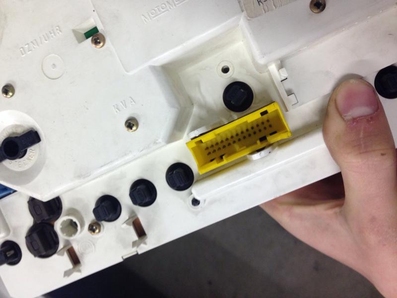

                                Mikä on kuvassa olevan liittimen tarkoitus? Mittarin takaa löytyy. En löydä siihen liitintä, enkä muista tuliko siihen mitään piuhaa kiinni.:redface
