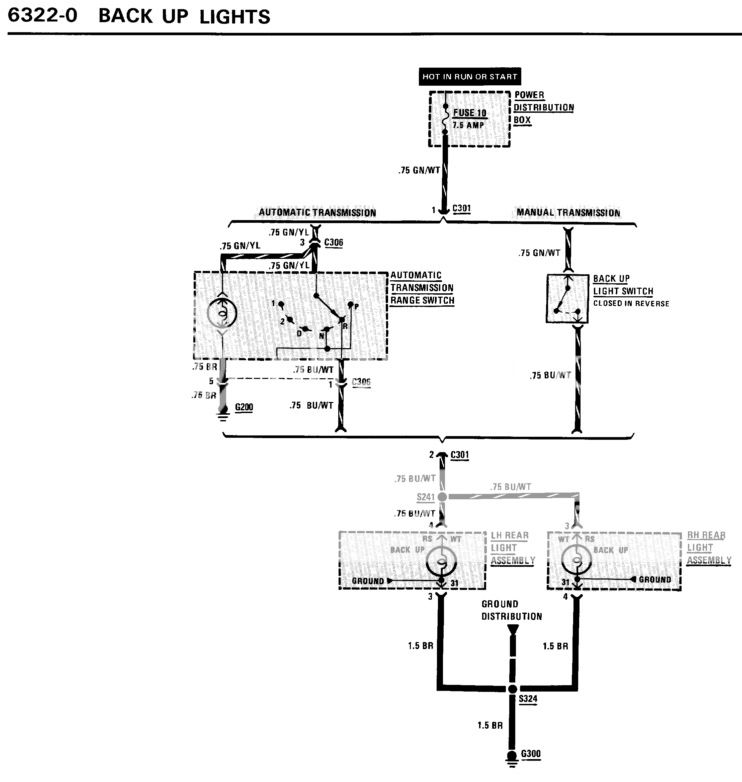

                          #762
                          Seuraava kysymys arvon raadille...
                          Mistä tulee automaattiaskissa tieto pakkivaloille? Vaihteet menee päälle just niinku kuuluukin, asento tieto p/n myös oikein livedatassa mutta pakkivalot syttyy vain vapaan ja pakin puolivälissä keppiä pitämällä...

                            #763
                            Näyttäis äkkiseltään tulevan juuri siitä valitsimesta :think
                              No kieltämättä tuon perusteella vaikka tuo oli kyllä vissiin 3hp22 ja mulla 4hp22 vaan tuskin eroaa juurikaan. Empä hoksinu ite etm:ää aukasta tuon kohilta. Voikohan tuota jotenki säätää ku kuiten muut tiedot menee sieltä niinku pittääki. Ja kiitokset neuvosta.
