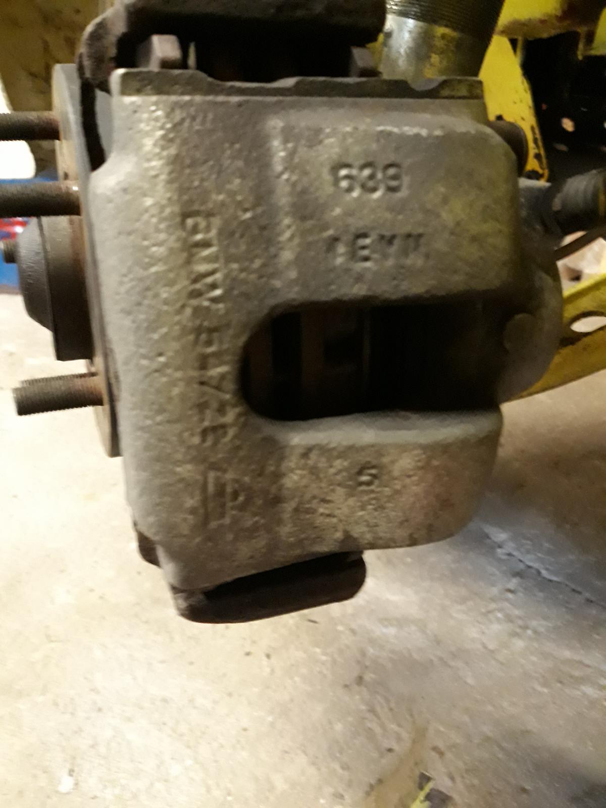

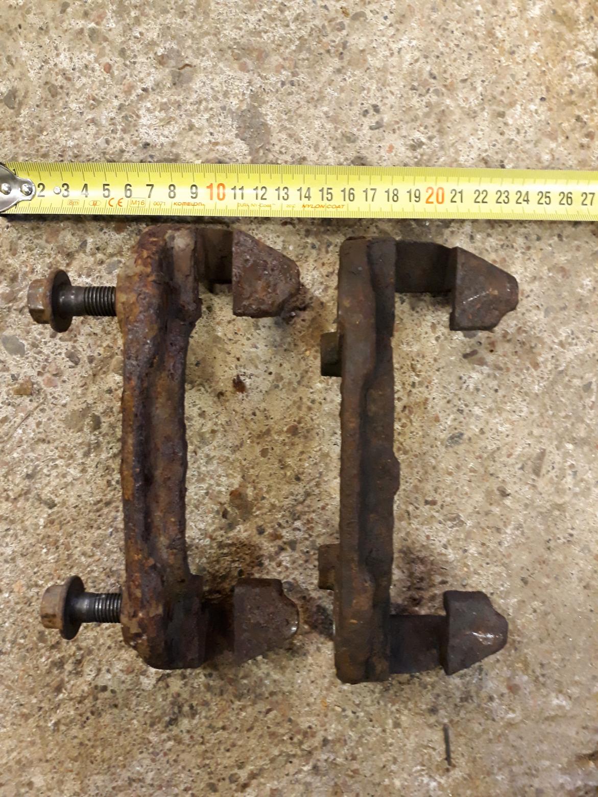

          Jarru kysymys
          Tunnistaako kukaan mitkä jarrut nämä ovat? Ensimmäisessä kuvassa jarrusatulan kiinnitysrauta, verrokkina vieressä e36 316 rauta. Jarrulevy on 22mm paksu. Satulat ovat myyjän mukaan vakiot e36, onkohan?
          Toinen kysymys liittyy puoliin, viimeisen kuvan puolien välissä oleva rauta, kuuluuko olla puolan alla vai päällä? Kuuluisiko näitä olla jokaisen puolan välissä?
          • jr66
            • 16752
            • Asikkala
            #1025
            E36 320-328 jarrut, merkintä satulassa 54/22 = männän halkaisija/levyn paksuus.
