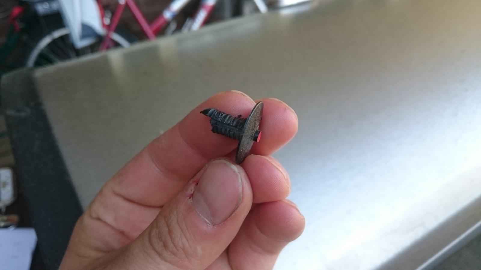

              Heih. Uus etupuskuri pitäs läjätä. Linkissä olettaisin osan 22 olevan juuri se muoviniitti millä puskurin peltinen runko naitetaan kiinni muuhun puskuriin. Tälle osalle ei vaan löydy osanumeroa...? Osaisiko joku auttaa? KL-varaosille soitin ja ei voineet auttaa koska en tiennyt osanumeroa eivätkä hekään. Millä tuon nippelin nyt osaa tilata? Vai onko mulla kokonaan väärä osa nyt käsillä? Liitteenä kuva vanhasta niitistä joista ei montaa ehjäksi jäänyt.

                Voisko olla 51118144138 ?
                Tai 15mm pitkänä 51111944537
                    http://bmwfans.info/parts-catalog/E3.../m_trim_front/
                    Mittaa minkä kokoinen reikä / minkä kokoiselle muoviniitille on tarve. Ei sen tarvitse orginaali olla ja tuohon käy mikä tahansa, kunhan koko on oikea. Itsellä on ainakin 6mm ja 8mm reikiin käyviä monen mallisia. Tappimallisia ja sahalaitaisia on syytä olla laatikoittain, purkaa sitten ihan mitä tahansa nykyautoa.
                    KL:ässäkin noita on monenlaisia, joten kun tiedät koon, niin sieltäkin saat.

                      #925
                      Okei. Puhelimessa vaan aiemmin kysyin että kai teillä (KL-varaosat) on tuommosia hyllyssä jos mitat annan niin vastaus oli vähän että no niitä saattaa olla ympäriinsä ehkä. Ei varsinaista hyllypaikkaa. Eikä siis auttanut kun kysyin että jos kerron mittoja niin löytyisikö... Oli vaan osanumeroa vailla.

                            #928
                            Katsoin toki tuonkin eli ei se niin vaikeaa ole. Ja asiasta keskusteltiin myös kl-varaosa myyjän kanssa ja hän kuvitteli osan olevan erilainen tavallisessa puskurissa kuin m-puskurissa. Kyseenalaistin toki mutta arvelin myyjän olevan asiasta perillä niin en tavallisen puskurin kiinnikkeen osanumerolla sitten tilannut aluksi. Vaan kiitoksia selvityksestä ja anteeksi jos mielesi on nyt järkkynyt. Asia on nyt kunnossa ja nippelit tilattu.

                              #929
                              Ainakin ei-alkuperäinen m-sport puskuri meni ihan samoilla kiinnikkeillä kuin vakiopuskurikin. Alkuperäisessä M3 puskurissa oli minusta ihan samanlaiset kiinnikkeet mutta voin muistaa väärinkin.
                              Realoem ei tosiaan taida näyttää M3 puskurille ollenkaan numeroa noille jostain syystä...
