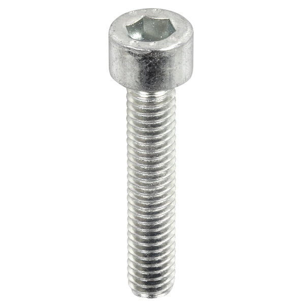

          mistä porukka on hommannut uusia abs antureiden ruuveja, kun näyttää siltä ettei ehjänä irti saa. millä tiedoilla?
          • jr66
            • 16752
            • Asikkala
            #980
            M6x30 http://bmwfans.info/parts-catalog/E3...bsorber/#pos_8 Kanta 5 mm. kuusiokolo ? Rautakaupasta.
            • Heletee
              • Apr 2018
              • 53
              #981
              jep jep:
              https://www.ikh.fi/fi/kuusiokoloruuv...n912-pkk006030
