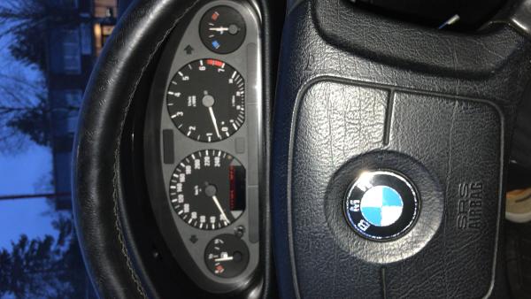

                    E36 m52b25 ’98 ongelmaa! Ajosta syttyy kaikki vikavalot, sitten sammuu mankka ja puhallin, sen jälkeen sammuu koko mittaristo ja hetken päästä koko auto. Ajossa alkaa myös nykimään. Ideoita? Laturi vaihettu toissapäivänä samojen oireiden takia, akussa on virtaa koska lähtee työntämälläkin käyntiin. Nokan ja kampuran anturit vaihettu vuos sit oe laatusiin. Vikakoodeja ei aikasemmin näkyny, nyt en ole kahen kerran jälkeen katsonut ja laitteet muualla

                      #25
                      Maakaapelit tsekattu akusta ja moottorista?
                      E32 750i 11/89
                      • jr66
                        • 16752
                        • Asikkala
                        #26
                        Ja onko latausta mitattu vai arvaillaan vaan ?
                        • Vicious_e36
                          • Apr 2015
                          • 850
                          • Hämeenlinna
                          #27
                          Akusta katottu, moottorista ei, joten se menee tarkistukseen, kiitos! Muistatko missä se noissa sijaitsee about?
                          Uudella laturilla ei ole mitattu, mutta ainakin käyntiin lähti 30min jälkeen toisenkin kerran kun oli kone jäähtyny. Ettei vois olla taas kampuran anturi kun pätkii ja sammuilee?
                          Nyt kun tuli mieleen niin tielle kun jätti niin ihan kun starttikaan ei olisi toiminu vaikka sekin on uusi. Pääsen tänään sittenkin lukemaan koodit!

                            #28
                            Vänkärin puolella, tulee siihen moottorin kannattimeen kiinni. Näet sen kiinnityspisteen tähän kannattimeen myös yläpuolelta.
                            E32 750i 11/89
                            • JJT
                              • 6694
                              #29
                              Kuten yllä niin maavika siellä todennäköisesti on. Anturiviat ei tuollaisia aiheuta.

                                #30
                                Kiitos!
                                Hyvä tietää
