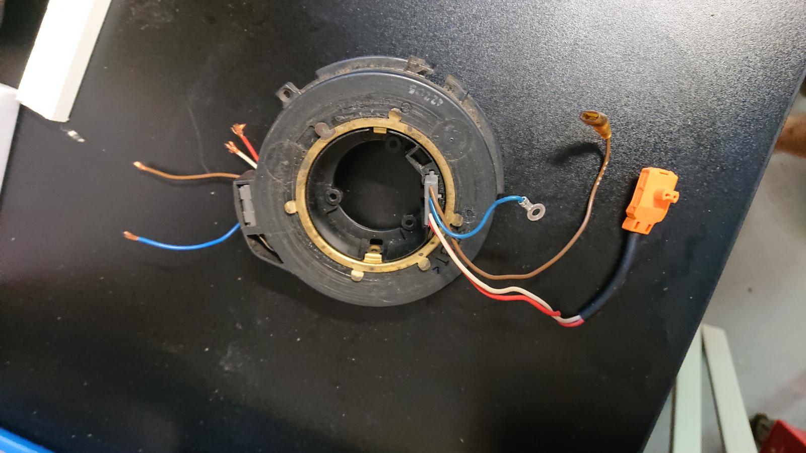

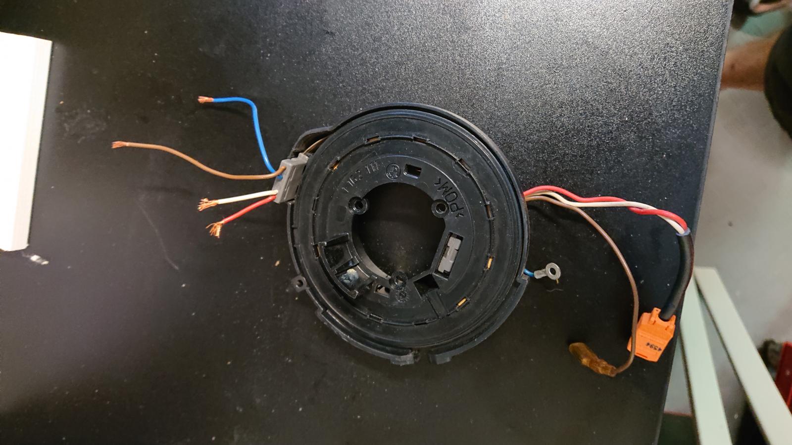

                    #144
                    Millaiseen/millaisiin rattiin käypänen slipring tämä kuvissa esiintyvä on?
                    Kuulemma otettu -96 autosta mutta oli aivan erilainen kuin entinen mitä olin vailla tuohon sigun -96 autoon.

                    • _ville
                      • Sep 2013
                      • 294
                      #145
                      Laitoin sedaniin juurikin tuollaisella kolmipuolaisen ratin. Showroomista löytyy kuvaa.

                        #146
                        Näkyy osanumero ja tuossa on kuva http://bmwfans.info/parts-catalog/E3...wheel_airbag_2 Voi tietysti olla muunlaisenkin ratin kanssa.

                          #147
                          Ok. Tuossa on vähän ylimääräisiä karvoja tuohon omaan verraten. Kuitenkin ilmeisesti siis yksi vaiheisen bagin kikkare tämäkin? Eipä tuolle taida itsellä siis käyttöä olla.

                          • _ville
                            • Sep 2013
                            • 294
                            #148
                            Sininen oli ylimääräinen. Ilmeisesti jonkun muun mallisen töötin maadoitus. Ja kyllä, yksivaiheiselle tämä on.
                            • Pazi88
                              • 11353
                              #149
                              -95 ja -96 autoissa ainakin nähny nimenomaan tuota mallia. 1-vaiheisen bägin liitin ja johdot sekä sitten töötin johto ja maadotus. Vähän riippuu ratin mallista onko tuo maadotus tarpeen vai ei.
