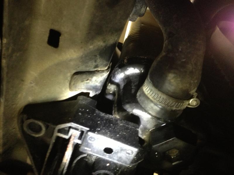

        Tuossa Defan pistoketta asennettaessa tuli huomattua että paisuntasäiliön alapuolelta tiputtaa jäähdytinnestettä. Tarkemmin katsottuna siis paisuntasäiliön ja mustan alamuovin välistä. Onko liene sitten välissä joku tiiviste, joka hapristunut?
        Tuossa vielä kuva havannoimaan.
          Jep, tiivistehän siellä. Aikas normi paikka vuodoille.

            Ok, eli uusi tiiviste marmorilta, nesteet pois, paisari pois ja uusi tiiviste pohjalle. Onkos tuossa paisarin irroittamisessa mitään huomioimisen arvoista? Ilmeisesti pitäisi nousta ihan vaivattomasti?

              Se on tiukassa ja jos on oikeen vanha niin saattaa haljeta. "Turvallisin" vaihtoehto olis vaihtaa suoraan paisari uuteen.

                Ei mitään kummempaa. Ei tosin välttämättä nouse vaivattomasti, ite ainakin tappelin parin kanssa.

                  Kyllähän tuo taitaa vuodesta -95 olla. Täytyypi varmaan suosiolla tilata myös uusi paisari. Kyllähän tuo vanha sen verta kellastunut on. Paisarin mukana ei tule uutta tiivistettä?

                    Tai sitten sijoittaa vähän enemmän ja ostaa kokonaa uuden syylärin. Esim 179e motonet.
                      Tulee jos orkkiksena ostat: http://bmwfans.info/parts/catalog/E3...ator/radiator/ Ja merteilin kuvassa o-renkaat mukana: http://www.merteil.fi/verkkokauppa/c...iew/6555/43/18
