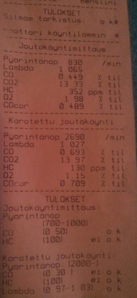

                e36
                Eli osaiskohan joku tuosta kuvasta kertoa, että millä saisi leima kuntoon nuo päästöt.

                • Jylyppy
                  • Dec 2010
                  • 487
                  • kuusamo
                  #563
                  Kylymä katti? Putki vuotaa(happiarvo vähä koholla), tai imuvuotoja..?

                        #566
                        Ja koneena arvatenkin vanokseton m50b25
                        Ite menisin tässä järjestyksessä:
                        1. Imuvuotojen tarkistus
                        2. Tulpat ja ilmansuodatin
                        3. Putken vuotojen tarkistus
                        4. KATTI TULIKUUMAKS ENNEN MITTAUSTA
                        5. Lambda vaihtoon.
                        6. Katti vaihtoon.
                        Palamattomasta tavarastahan tuo kielii. HC=hiilivetyjä=bensiiniä.
                            3. KATTI TULIKUUMAKS ENNEN MITTAUSTA
                            4. Lambda vaihtoon.
                            5. Katti vaihtoon.
                            Niin ja kun HC on tyhjäkäynnillä reilusti koholla ja kierroksilla jo lähempänä totuutta, niin kyllähän tuo vahvasti imuvuotoon viittais.
                            Aiheesta on sitten topikkikin olemassa, mitä selaamalla löytyy vastaukset päästöongelmiin: http://www.btcf.fi/forum/showthread.php?t=205832
