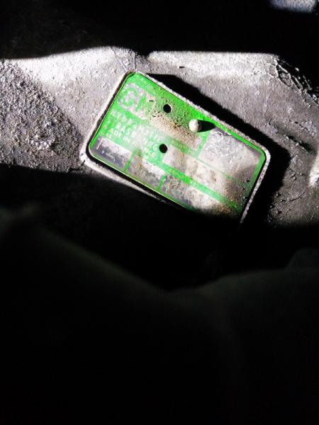

      e46 330xd autom. vaihteisto ongelmat
      Elikkäs,
      öljyt vaihdettu viimeviikolla, vaihteistoon, periin ja jakolaatikkoon. Ennen öljynvaihtoa ongelmana oli 3-4 töksäyttävä vaihto ja vitosella kun laatikko on laittanut suoravedon (ilmeisesti turbiinin "lukon?" päälle) ja tämän jälkeen kiidyttää jolloin haluaisi vaihtaa ilmeisesti pienemmälle, ilmenee jyrinää kun vaihteisto "mähkii" laittaako pienemmän vai eikö laita. Tämä menee pois kun painaa kunnolla kaasua jolloin vaihtaa pienempää pesään. Aiheittaako rikkinäinen turbiini tämä? Vikakoodeja laatikko ei anna, öljyn seassa silmämääräisesti katsottuna hieman hilettä, 223tkm ajettu ja eka vaihteistoöljynvaihto.
      Itse siis epäilen turbiinivikaa, kaverini ehdotti ennen sitä kokeilla vaihtaa jotakin venttiiliä tai lukkoventtiiliä. Mitähän kannattaisi ensimmäisenä kokeilla vaihtaa?
      Myöskin vähän klonksuu ilmeisesti kardaani kun polkee kaasua ja nostaa ja taas polkee. Kannattaisiko myöskin kardaanin joitakin osia vaihtaa samalla, taikka vaihteiston/jakolaatikon tukia?
      Mistä näen laatikon tyypin? Katsoin kuskinpuolelta laatikon sivulta, vihreä lätkä, mutta en löytänyt siitä tyyppiä. Ilmeisesti A5S360R/390R tai 5EL40. GM oli ainakin.

                      Originally posted by Tuukka90 View Post
                      Elikkäs,
                      Kohtalontovereilla samaa vikaa?
                      PS. ensimmäinen bimmeri alla. Kiitos vastauksista!
                      Elikkäs ensin vaikka bmwfans.info sivulta voi katsella autosi osia, joko käsin Parts catalog, 3-sarja>e46>Touring?>m57(n)>jne...tai auton runkonumero vin decode ruutuun.
                      Jyrähdys on juuri yleensä tuon lukon luistamisesta, lukkopinnat lopussa aika normaalia. Se metallihile tuhoaa laatikon aika äkkiä.
                      Tuossa nelivedossa on niin paljon niveliä ja jakolaatikko jotka voi tehdä välystä, omassa pahin välys löytyi etuvetarista. Yksi pyörä ylös ja edestakas niin mistä pahin klonkse käy.
                          Noniin, nyt on sitten uusi turbiini tilattu ja odotellaan osan saapumista, auto visusti parkissa siihen asti että pääsee laitattamaan tuon kiinni. Toivottavasti tuolla päästään vaihteisto-ongelmista! Kirjoittelen vaikka kokemuksia kun on laitettu kiinni!
