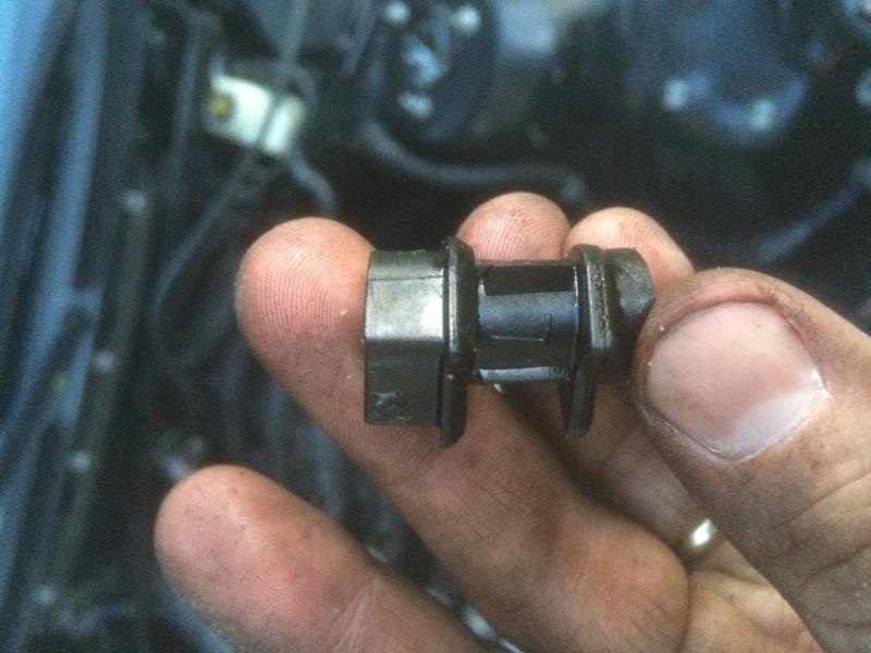

                        #131
                        Irrotin sigun M54:sesta imusarjan, ja jostain tippui kuvan mukainen muoviosa, tunnistaako joku mikä kyseessä / minne kuuluu? Ei RealOEM:n räjäytyskuvistakaan sattunut silmään.

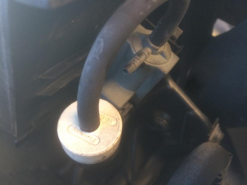

                              Jatkoa edelliseen kuva-arvoitukseen, ko. muoviosia oli näköjään kaksi, toinen on nyt jossain alapanssarin päällä tms. saavuttamattomassa paikassa.
                              Edit. Uusi kuva-arvoitus ratkesikin jo, mutta edelleen mietityttää nuo muovipuikulat.
