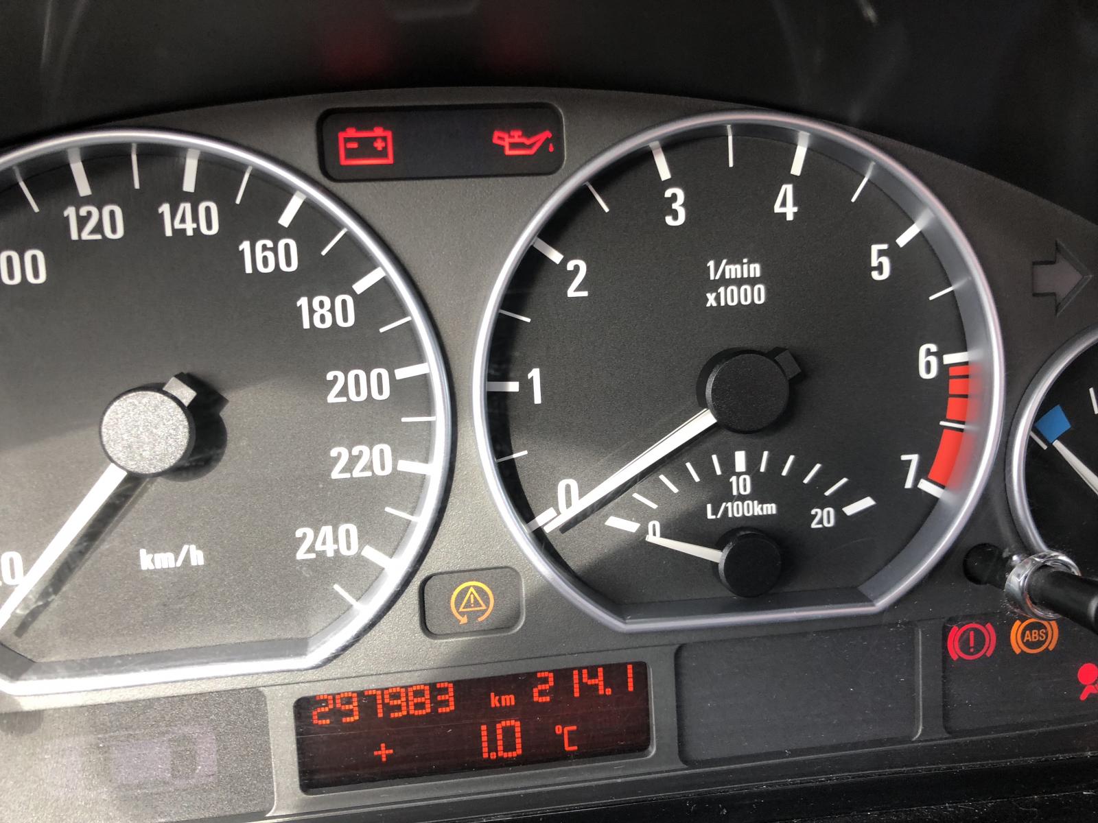

        - Tuossa paloi matkalla n. minuutin kuluttua lähdöstä abs-valo, luistoneston-valo ja jarrujen merkkivalo, lienee aika tyypivika näillä ? Onko abs anturissa ongelmaa vai selvinneekö vikakoodin lukijalla ? Vakionopeudensäädin ei otimut tästä syystä.
        - Noitten muitten valojen palamisen jälkeen kuskin puoleinen xenon valo ilmeisesti meni paskaksi, onko noitten vaihtaminen kuinka tyyristä ja yleensäkkin, mistä saisi edullisesti osia e46 ? Saksassa jokin verkkosivu kenties ?

        Vikakoodinlukuun , melko varmastia abs-anturi

            Hyvä vikakoodinlukija on inpa, mutta jos ei ole tietokonetta carly toimii myös älypuhelimessa. Siihen toki tarvitset sitten joko obd palikan tai kaapelin, nekin saa carlyltä suoraan. Itse olen suosinut vanhaa thinkpadia ja inpaa.

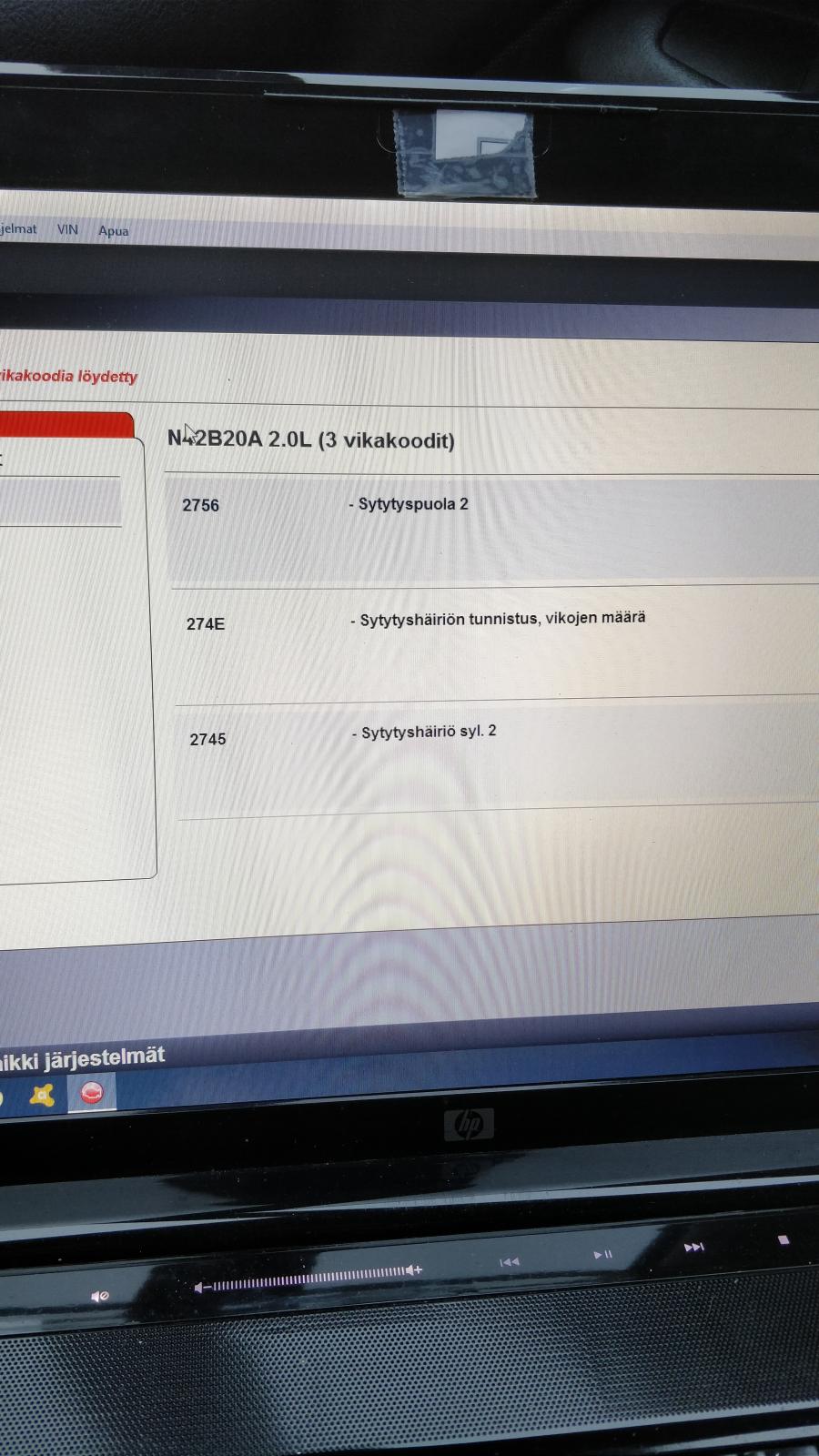

                N42B20A valvetronicin korjaus
                Joo eli moottori rupes nykimään alakierroksilla kiihdyttäessä 1000-2500 rpm välillä ja siitä eteenpäin kyllä kiertää. Tutkiskelin ja kyselin mikä vois olla ja valvetronic viasta puhuttiin, eli että se valvetronici akseli olisi 2syl. kohalta kulunu ,koska siihen sylinteriin antaa vikakoodia.
                Vaihettua osaa on kaikki puolat, imm, tulpat, ilmasuodatin. Nuo vaihoin ennenkun edes luinkoodeja koska ajattelin että puola antanu ihtesä irti.
                Nooh, joku vinkkas että koita ottaa valvetronici akselin asento tunnistin piuha irti, noh, sehä pyörii ja toimii todella hyvin👍
                Noh tossa pohtinu ja katsellu osia, mutta meinaa aika suolanen hinta tuolla akselilla, en löytäny kun oem osan joka on 650€ ja siihen sitten loput hilppeet nii helposti touhu tonni menee rikki.
                Viimeinen leimaus päivä olisi 30.4 ja ois mukavata jos sais edes leiman ennen remonttia.
                Siksi kysynkin että voiko vikaa millään "ohittaa" tai mitenkää ns. halvemmalla tavalla korjata? Rahaakaa ei ole heti pierasta tosta noin vaa tuhatta euroo.
                Voiko mitään vakavampaa tapahtua jos ajelen se piuha irti?
                Onko mitenkään mahdollista että katsastus mies antaa korjauskehotuksen kyseisestä viasta?😂
                Sen akselin asentotunnistimen kun laittaa kiinni niin antaa jatkuvaa vika koodia:
                2756 - sytytyspuola 2
                274E - sytytushäiriön tunnistus, vikojen määrä
                2745 - sytytyshäiriö syl. 2
                Löytyiskö keltään osina kyseistä moottoria missä olisi ehjä akseli? Koko moottoriki kiinnostaisi jos halvalla.
                Kiitos etukäteen!

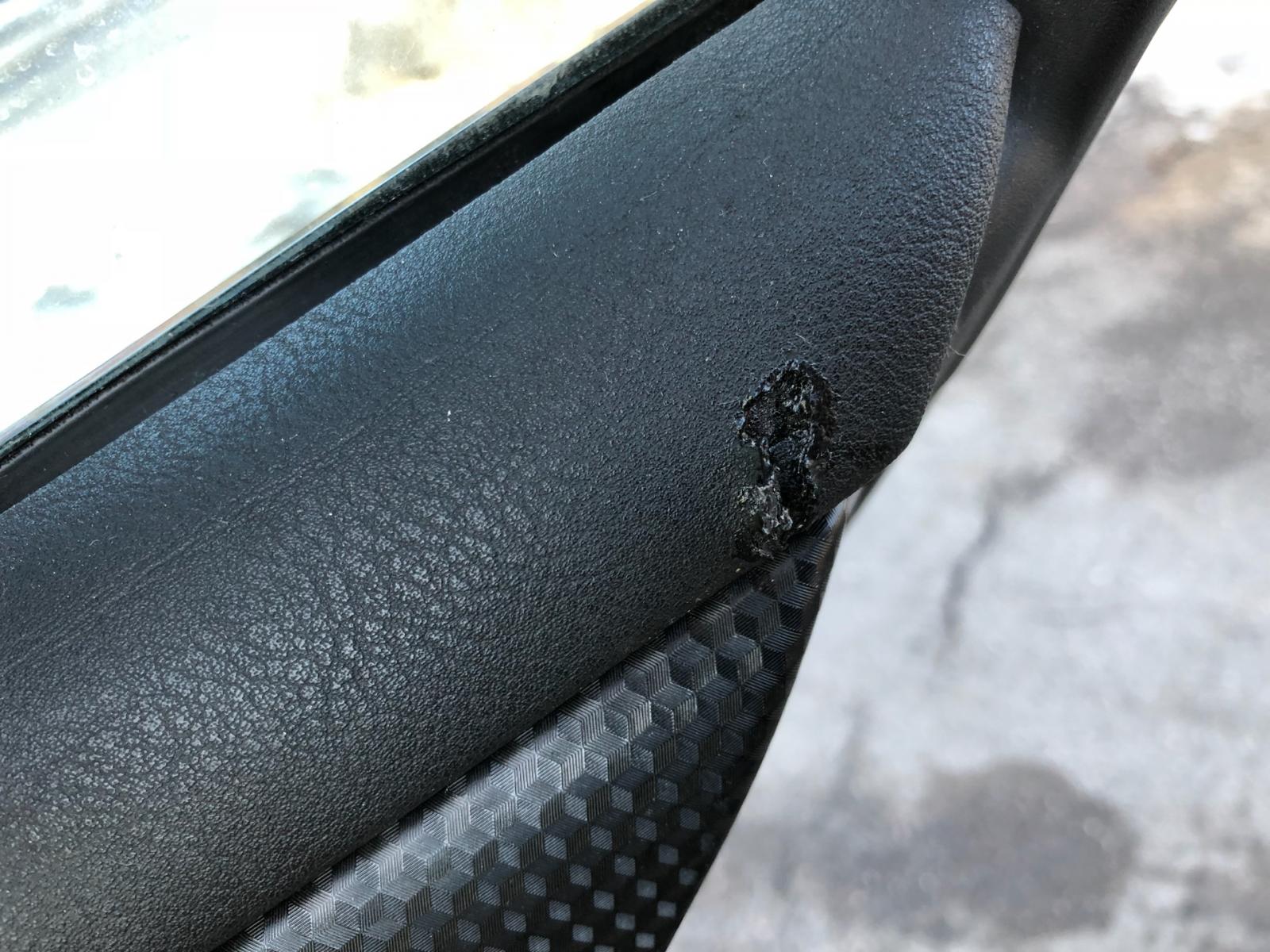

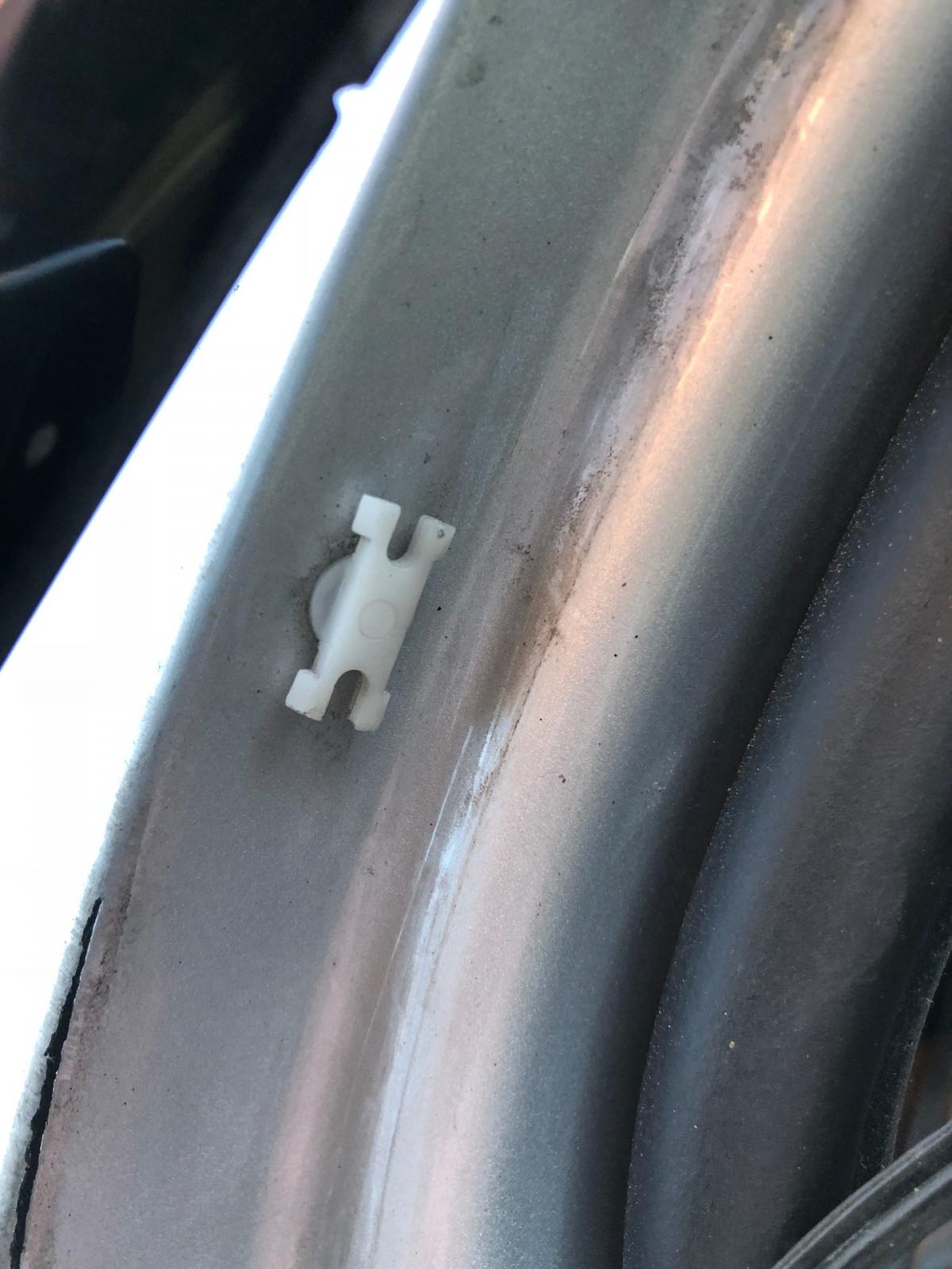

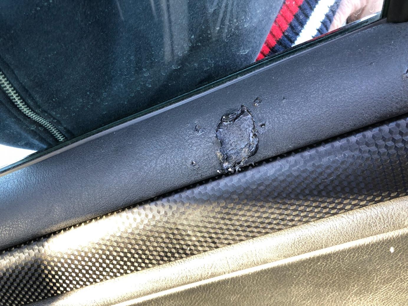

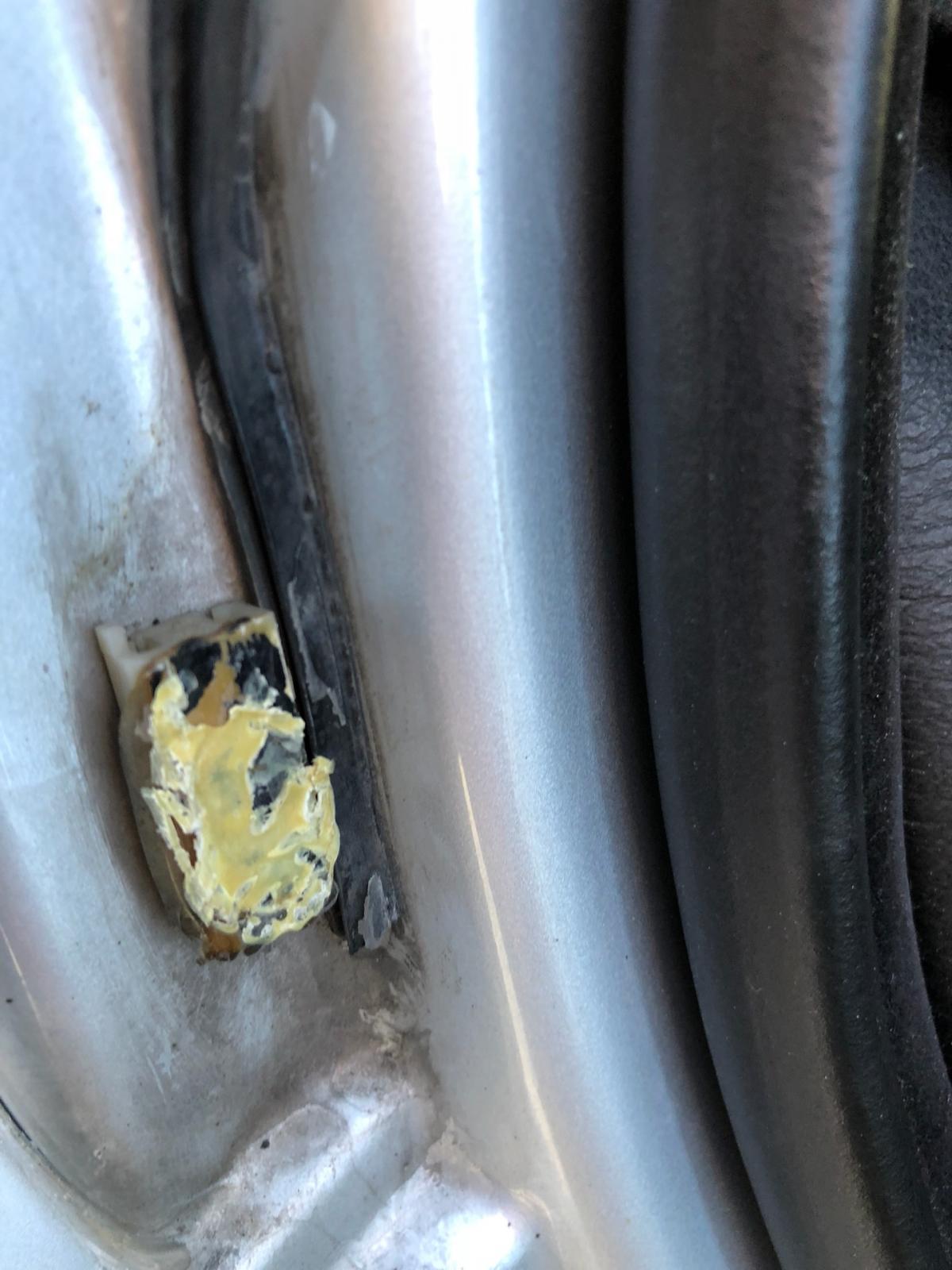

                  Tosiaan, nappasin muutaman kuvan noista kiinnikkeistä, jotka pitävät pelkääjänpuolen takaoven listaa kiinni auton rungossa. Katselin, että ebaysta noita kiinnikkeitä saisi ihan muutamalla eurolla, joten varmaan kannattanee kokeilla niillä ensin ?
                  Onko noissa räjäytyskuvissa ihan listojen kiinnikkeiden numerot myös ? Miltä sivulta noita räjäytyskuvia löytyisi selkeästi ?
                  Toinen kysymys olisi, että miten saisi edullisesti ja suhteellisen nätisti korjattua tälläiset kosmeettiset viat ovien nahkapäällysteessä takana.

                    www.realoem.com

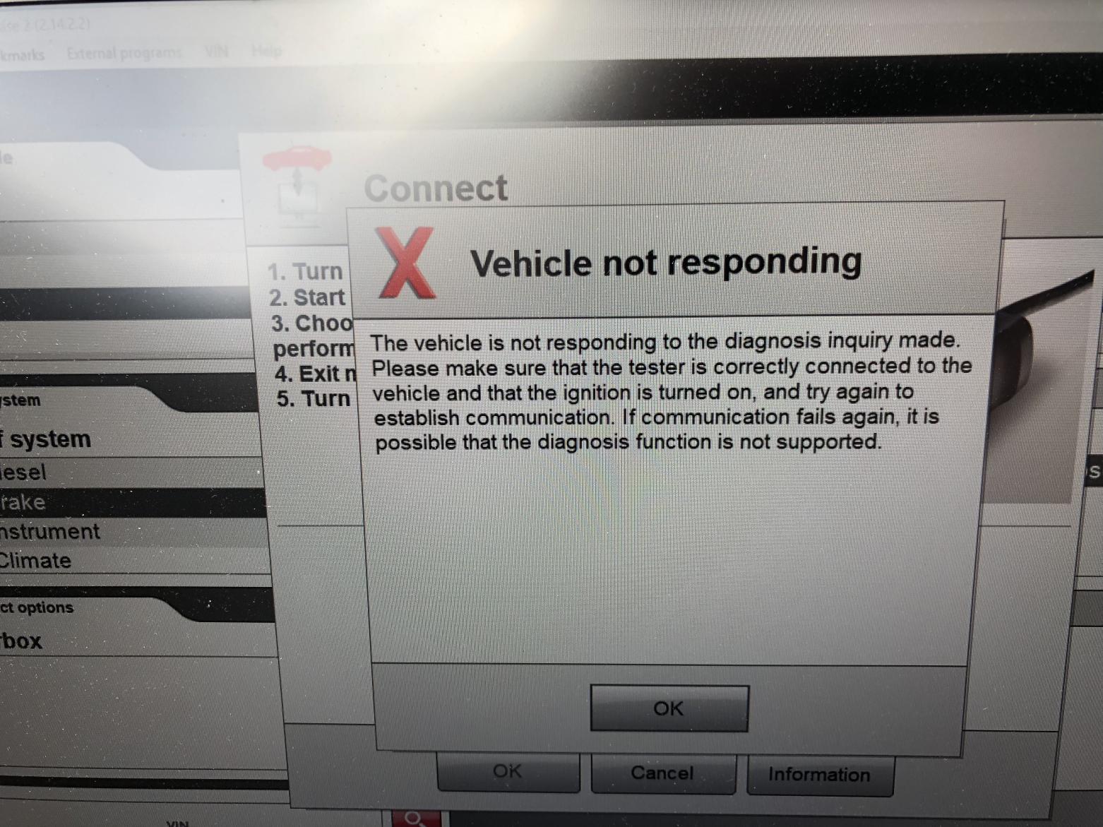

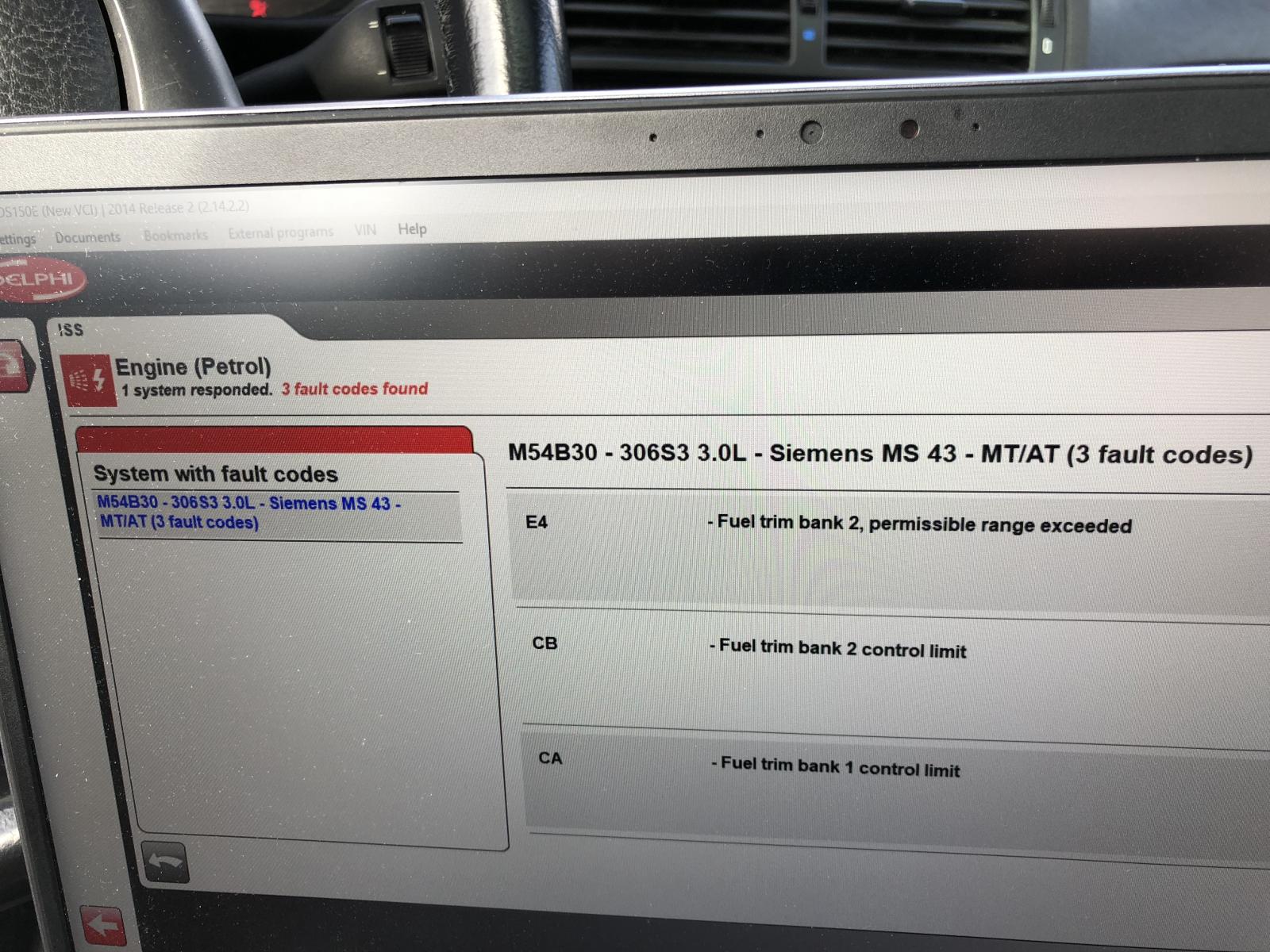

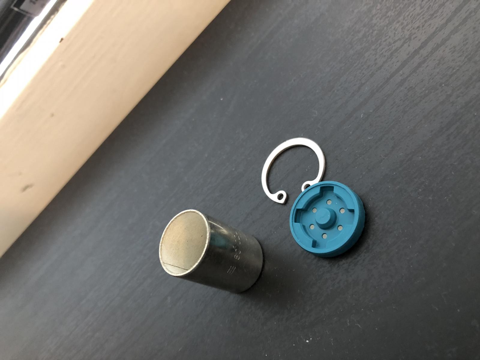

                            Nyt sain tuollaisen Delphin obd ohjelman asennettua koneelle ja obd lukija on Delphi DS-150E, en saanut oikeen omasta 330i E46 luettua vikakoodeja kunnolla, kun palaa tosiaan nuo ABS, käsijarru ja jarruvalot... Antoi vaan jotain muuta koodia.
                            Toinen kysymys on, että osaako kukaan sanoa tai laittaa linkkiä videoon/ohjeisiin, kuinka tälläinen vaihdekepin holkki vaihdetaan, edellinen myyjä sanoi, että kannattaisi tämä vaihtaa, niin paranee tuntuma vaihdekepissä, kun edellinen kuulemma kulunut.
                                Siinä itse puslien vaihto muttei tosin näytetä vivuston irrotusta autosta mutta näkee kummiskin idean
