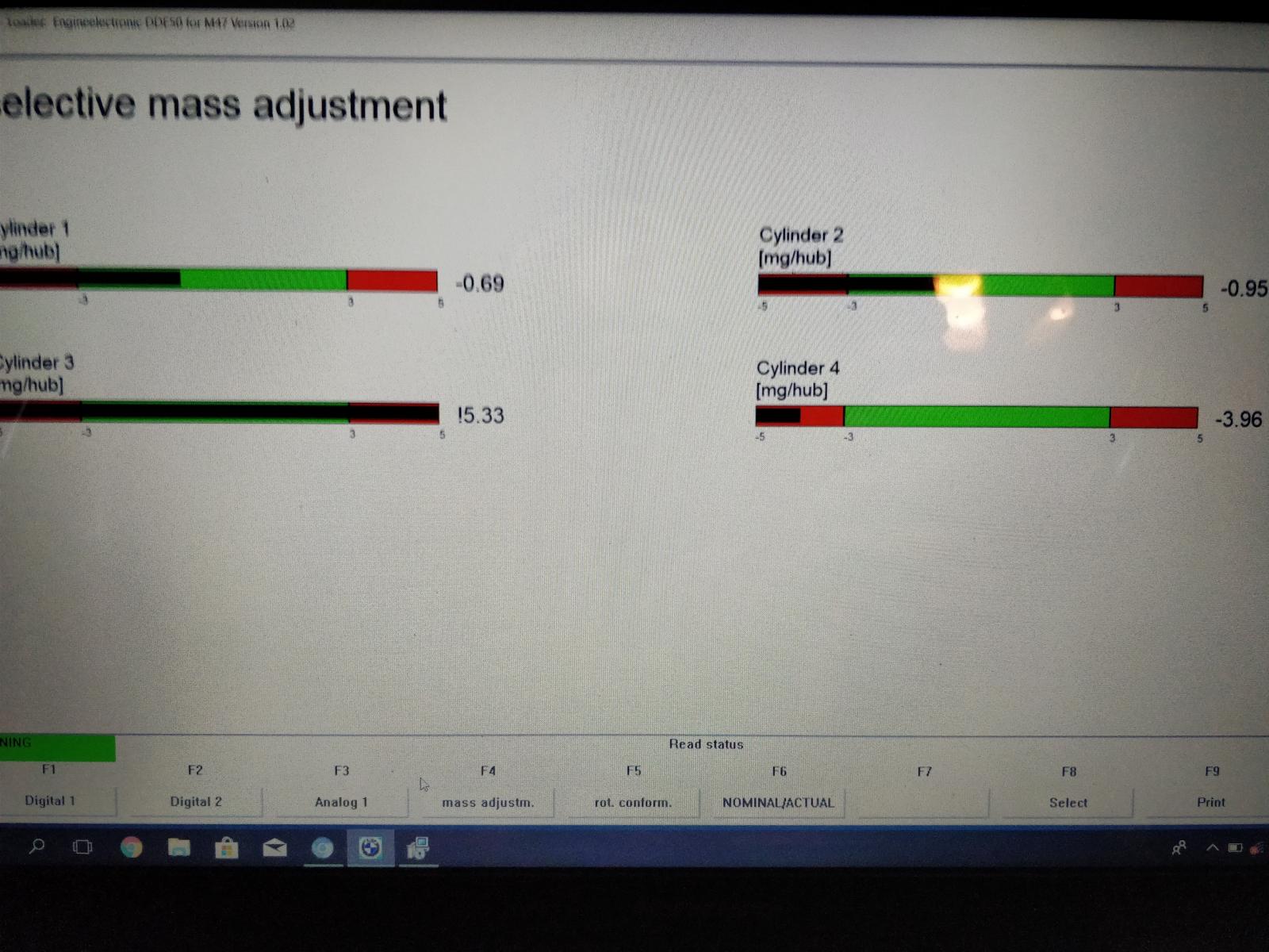

      Minkä verran 320d m47n koneen suuttimien paluuputkesta tulee normaalisti ainetta? Ja jos letkut irrottaa suuttimista kuuluuko ainetta tulla silloin myös letkusta pois?
      Liitteessä kuva livedatasta suuttimien osalta? Kolmonen ilmeisen valmis ainakin ja kakkonenki menee kierroksilla mustaksi.
      E. Ei kuva tullutkaan

        Kuva tässä
