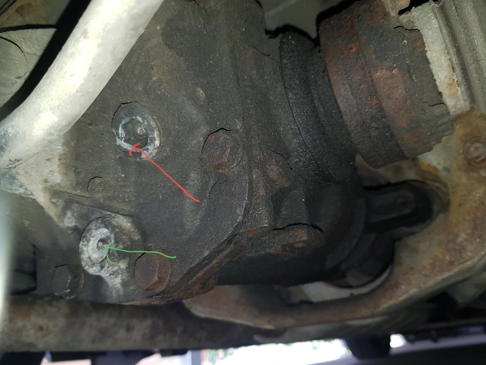

                                Peräöljyn vaihto
                                Tarkoituksena oli tarkistaa ja vaihtaa peräöljyt 316 e46:een. Täyttöpropu on ilmeisesti tuo punaisella nuolella osoitettu ja vihreällä nuolella osoitetun oletin olevan tyhjennys propun, onko tuo jotenkin/jostainsyystä tulpattu?:think en keksi miten tuon auki saisi, ja vielä takaisin kiinni?
