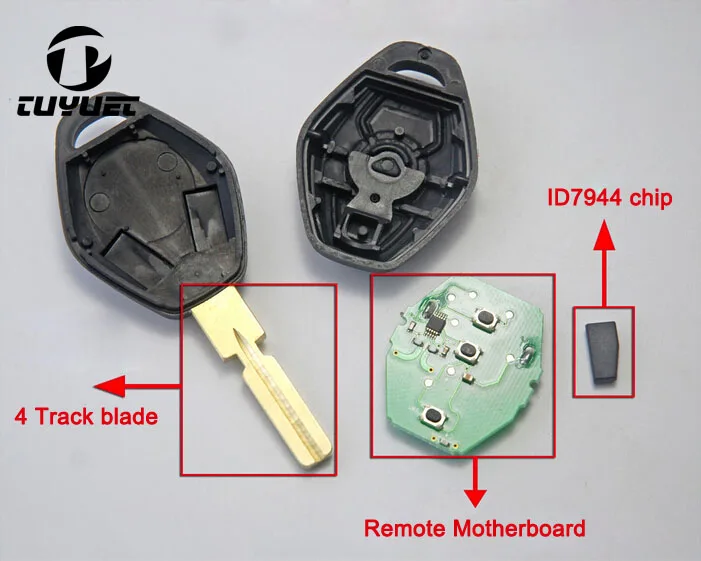

                        E46 kaukolukitus ei pelitä avaimesta. Rauta-avaimilla toimii vallan mainiosti, samoin sisällä napeista.
                        Vika on ilmennyt pikkuhiljaa siten, että aina vain lähempänä ja lähempänä piti olla autoa, että kaukolukitus toimisi avaimesta. Lopulta ei toiminut ollenkaan.
                        Ensimmäisenä tuli tietysti mieleen, että patteri tyhjä, kun kyseistä avainta ei juuri käytetä (jolloin patteri ei pääse latautumaan), sillä auto ei käynnisty sillä avaimella läheskään joka kerta, vara-avaimella käynnistyy aina.
                        Avasin sitten pitkän taistelun tuloksena huonokuntoisen avaimen, todetakseni, että piirilevy on saattanut ottaa avatessani osumaa, sillä se oli osittain liiman peitossa aiempien avaimen sisällä käyneiden toimesta. Näkyviä merkkejä irroinneista komponenteista tms. ei kuitenkaan ollu.
                        Mittasin patterin ja näytti 3,3 volttia, eli ihan kunnossa? VL2020 patteri kyseessä. Onko kenellekään ideaa mitä tämän kanssa voisi tehdä, miksi ei toimi, ja miten juuri tuolla tavalla "kehittyi" oireet? Pystyn kyllä elämään ilman kaukolukitustakin, mutta kivahan se olisi olla toiminnassa.
                        Autolla on historiaa ajoneston, hälyttimien temppuilusta vanhojen kuittien perusteella. Edelleen, jos lukee vikakoodit, näyttää jotakin ajoneston vikakoodia, en nyt just muista mitä.
                          Takalasissa on antenni josta signaali menee antennivahvistimelle. Jos kyseessä on touring, niin johtosarja olisi hyvä tarkistaa.
                            Kokeileppa poistaa rikkinäiset sisuskalut pl. ajoneston "siru". Se on passiivinen, eikä avaimen patterilla/piirilevyllä ole
                            merkitystä ajonestolle, mutta voi se toki siellä huonosti kasattuna jotenkin blokata virtalukon ympärillä olevaa lukijaa.
                            Liian monta kertaa kun yrität startata ilman että ews(=ajonesto) saa yhteyttä avaimeen, ei lähde enää sillä toisellakaan ilman inpaa tms..
                            Sit, jos e46 avain nyt on yhtään e39 tyylinen, niin löytyy ebaysta ihan euroilla uusia toimivia sisuskaluja kaukosäädölle.
                            Sorry I'm Not Sorry
                              Joo, unohtui mainita, touring kyseessä. Täytyy tarkistaa tämä. Takalasin lämmitin on ainakin rikki, johtuen aiempien omistajien tummennuksista. Samoin vettä pääsee jostakin painepestessä sisälle takalasin tienoilta. Muistelisin,
                              Tarkoitatko nyt siis, että juottaisin sen EWS-sirun irti tuosta piirilevystä, ja pitäisin startissa lukon lähellä? Olen muista lähteistä ymmärtänyt, ettei se toimi yksinään noin.
                              Mittailin avaimen piirilevyä esim. kylmäjuotosten varalta. Painikkeille tulee jännite, EWS:n ELMOS-sirulle tulee 0,5 V - 3,5V riippuen mitatuista pinneistä. Joitakin muitakin paikkoja kävin läpi, en nyt koko piirilevyä, mutta en havainnut mitään erikoisuuksia. En juuri osaa mitään tiettyä vikaa hakeakaan, mutta jos jollakin on ehdottaa mistä ottaa lukuja niin voin toimitella niitä.
                              Löysin nuo ajoneston vikakoodit, mitkä viime lukukerralla oli tullut: 433F Unknown, 41 Avain 5 virheellinen salasana - katkonainen, 40 Avain 5 ei tunnistettu - katkonainen sekä 30 Avain 4 ei tunnistettu - jatkuva. Onko näistä mitään apua?
                                Sen pitäis olla irrallinen, ellei sit joku aiempi jo ole liimannut levylle.
                                rnd kuva aliexpressistä, se on tuo id7944:
                                Viittaa mielestäni juurikin väärin sijoitettuun/vialliseen "siruun" avaimessa.
                                Vois olla lukijan johdoissakin, mutta jos toisella avaimella toimii aina niin tuskin.
