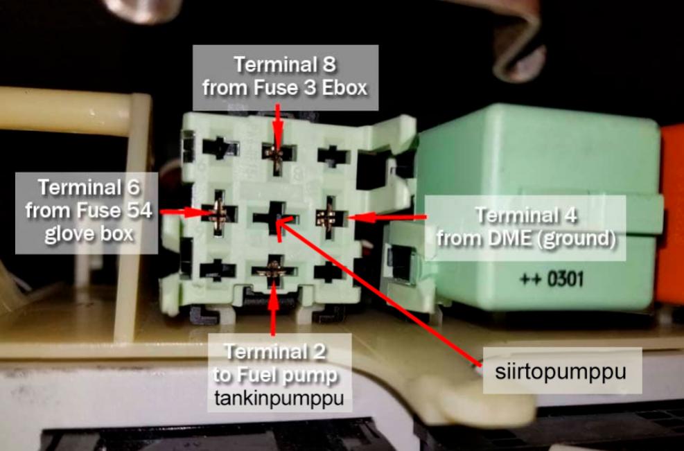

    Onko toisella releellä kokeiltu ?
    Kolmella eri releellä ja tsekkailtu ne. Hyppylangoilla myös ohittaen rele. Ja tankin pumppu saman releen takana käynnistyy normaalisti.
    EDIT: Tuossa kuvahausta löytynyt hieman muokattuna. Eli tuo Terminal 2 tankin pumpulle pelaa hyvin, myös tuo siirtopumpun paikka testattu piipillä ja johdon toinen pää löytyy siirtopumpun liittimeltä. Kuvassa olevassa autossa ei siirtopumppua ole joten paikka tyhjä.
    Koitan kun ehdin, laittaa siirtopumpun liittimeen vuorotellen uuden maajohdon ja uuden plusjohdon, katsoa kummasta on kiinni vai onko jopa molemmista. Katselin jo reittiä mistä vetäisin mahdollisesti uudet piuhat.
    Osaako joku sanoa, miten tuon kuvassa näkyvän releen kannan saa tuosta vaaleasta kehikosta irti? Ihan kuin jollain "kiskoilla" on, mutta pitääkö jostakin painaa. En siis tuota vihreää osaa tarkoita vaan myös siinä kiinni olevaa mustaa osaa, mihin tulee piuhat. Hieman on ahdasta siellä eikä viitsi ruveta vielä johtoja purkimaan.

      Originally posted by Larske View Post
      Tein sen ajovalopolttimotestin nyt. Tuloksena semmonen, että päälle 12V jännite siirtopumpun liittimessä ilman kuormaa, mutta kun ajovalopolttimon kytkee, tipahtaa 0 - 1 V lukemille. Valo ei syty palamaan ollenkaan. En onnistunut kokeilemaan tilannetta silloin, kun pumppu käynnistyy (luultavasti valokin palaa tietysti silloin).
      Aika syvällä moottorin takana menee tuo johtosuoja missä nämä siirtopumpun piuhat kulkevat johonkin päin kabiinia:think Ei sitten yhtään huvittas. Voiko tuosta kuormalla jännitteen tipahtamisesta päätellä jotakin muutakin kun johtovikaa?
      Eli huono liitos/johto melkein poikki jostain. Nyt sitten pitäisi vaan etsiä missä. Tuo yleismittarilla mittaaminen ei tosiaan kerro koko totuutta kun kyseessä on johdot, joissa on reilusti kuormaa. Monesti voi olla juuri sama tilanne kuin sinulle. Itse katsoisin missä seuraava liitos on ja toistaisin saman testin siellä. Testaa niin pitkälle kunnes löytyy paikka, jossa se lamppu palaa aina kirkkaasti. Huono liitos voi olla vaikka siinä releen/sulakkeen kannassa.
        Musta releen kanta lähtee nostamalla irti tuon sulakerasian kyljestä.

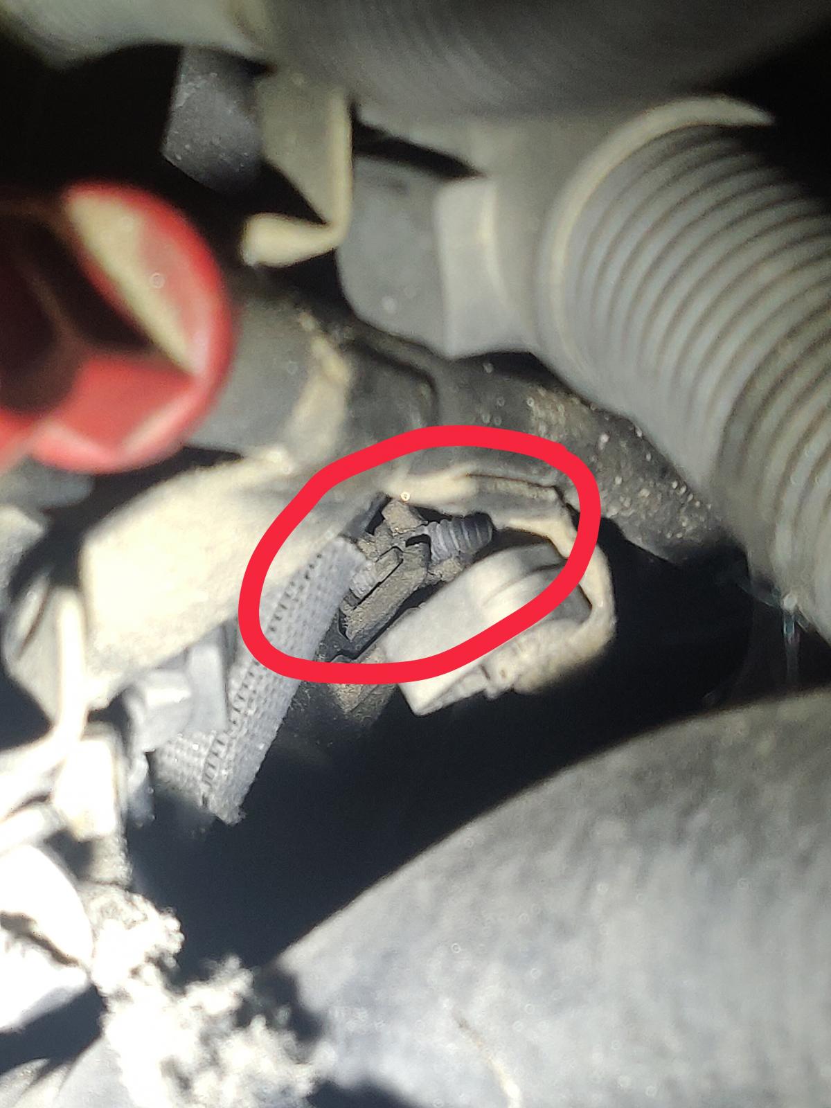

          Auto on toiminyt nyt moitteetta siitä lähtien, kun siirtopumpun liittimelle vedettiin maajohto uusiksi. Katkaisin liittimen päästä vanhan maajohdon, laitoin uutta kaapelia, vedin vanhojen johtojen kanssa samaa reittiä ylös. Otin maadoituksen sieltä jarrunestesäiliön ja ecuboxin tilan takaseinässä olevasta maadoituspisteestä, johon sen sai näppärästi.
          Kuvassa paikka moottoritilan takaosassa ympyröitynä, mistä siirtopumpun liittimen johdot ilmeisesti menevät ohjaamon sisäpuolelle. Tuo "haitariputki" siis. En jaksanut ruveta niitä tuolta perkaamaan. Vanha maajohto olkoot siellä. Mikäli joku tietää mihin nuo tuolla menevät niin vois joskus tutkia mistä oli pettänyt. Paikan hahmottamiseksi, tuossa näkyy öljytikun korkki.

            Maapiuhan olisi voinut laittaa pumppua lähimpänä olevan ruuvin alle.
