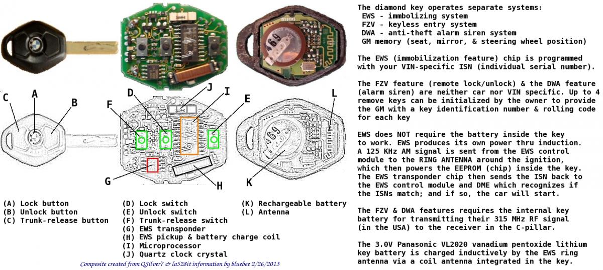

    Sen pitäis olla irrallinen, ellei sit joku aiempi jo ole liimannut levylle.
    rnd kuva aliexpressistä, se on tuo id7944:
    Viittaa mielestäni juurikin väärin sijoitettuun/vialliseen "siruun" avaimessa.
    Vois olla lukijan johdoissakin, mutta jos toisella avaimella toimii aina niin tuskin.
    Oma avaimeni on siis tuollainen liitteen kuvan mukainen. Avainosakin on suora, eikä siinä ole tuollaista koloa.
    Ja joo, kyllä auton koko omistusajan tuo vara-avain on toiminut ja lähtenyt auto käyntiin. Virrat saa päälle aina tuolla toisella avaimella, mutta sitten ilmeisesti ei sitä tunnista eikä anna startata.
    Millähän tätä rupeaisi ratkomaan? Lähinnä, onko avaimen EWS nyt jotakin konkreettista vikaa vai onko sen toimimattomuus peruja jo tuolta ajalta, kun hälyttimet, ajonesto takkuili ja niihin kuittien mukaan pistetty aika paljon rahaa. Ratkeaisiko vaan koodaamalla avaimen uudelleen? Tuli vastaan tuollainen AK90-laite, jolla EWS-boksia saisi luettua ja kirjoteltua. Vaikutti ihan tehtävältä hommalta. Onko täällä esimerkiksi Seinäjoen alueella ketään, jolla mahdollisesti laitteet jo löytyis. Vähän kauempaakin voi ehdottaa mikäli tietää saavansa homman pelaamaan Sinänsä mikäli marmorillakin hinnat on vaan 100-200 välissä uudessa avaimessa, ei tuokaan itelle mikää ylitsepääsemätön, kunhan rupee toimiin.
    Ymmärsinkö oikein, että kaukolukitusominaisuus on tosiaan toimivassa avaimessa ihan vaan virtalukossa käyttämistä, ja sen synkronointiproseduurin läpikäymistä ilman mitään laitteita, jonka jälkeen kaukolukitus, kontin avaus ym. toimivat? EWS siis vaatii vaan laitteistoa.
      Jooh, noita on kololla ja ilman. Kuva nyt tuli satunnaisesti kolollisesta.
      Mulla ois kaks AK90+ hyllys. Toisen ostin ebayst, ja toisen amazonist. Ei toimi.
      Avaimia niillä kyllä lukee, mutta EWS et sillä luettua saa, tai vaatii vähintään
      lottovoiton-luokkaa tuurin löytää ei-liian-kiinalaisen version missä ei sitten olis tyhjiä kohtia piirilevylläkään.
      Tjaa niin, toi näyttää itseasiassa tutulta, taitaa olla alkup. e39 timanttiavain samoilla sisuksilla:think.
      btw., mulla kyl on vehje mil onnistuu kyl EWS luku yms.. en nyt just muista millä nimellä sen googlesta löytää, mut joku lite se oli.
      edit: täällä käyty läpi e39:siin vastaavan avaimen tekoa: https://www.btcf.fi/forum/showthread...=317689&page=5
      edit2: ja joo viimiseen kysymykseen, kyllä ymmärsit oikein.
        Joo, niin vähän arvelinkin, että EWS luku on se mihin noi kompuroi. Taidan nyt ensihätään kysyä suosista hintoja uudelle avaimelle. Saatan kuitenkin palata vielä asiaan
        Tutkin tuossa pikaisesti takaluukun johtosarjoja, ja yks luukulle menevä oli ainakin joltain sentin pätkältä kuoreton. Muita vikapaikkoja ei näkynyt.
