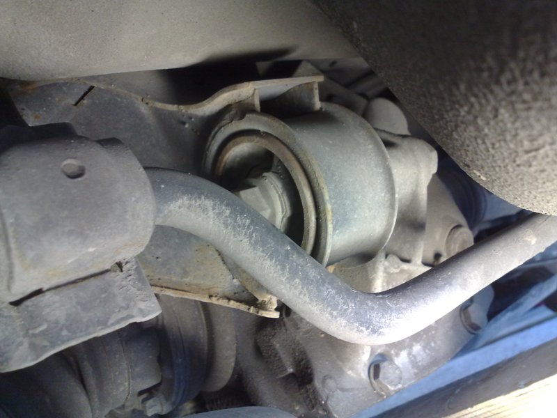

                          Itsellä saman suuntainen rojekti käynnissä,kun tuppaa ketuttaa toi urissa vetely.
                          Mulla ei nyt ihan noin pahasti sentää vetele mut kumminki.
                          Eilen vaihdoin taakse powerflexit tukivarsiin ja kunhan nuo etupään osat vaan saapuvat niin vaihtuu raidetangot,tukivarret ja powerflexit noihin tukivarsien taaempiin pusliin. Ja sitten nelipyöräsuuntaus niin toivottavasti vetelyt vähenee :think
                          Niin ja tilasin vielä noi 18"Kumhon KU31:set renkaiks.
                          Huomasin muuten tuossa takapuslia vaihtaessa, että perästä takakelkkaan tuleva pusla oli kans ihan revennyt eli senkin joutuu vaihtamaan/vaihdattamaan.
