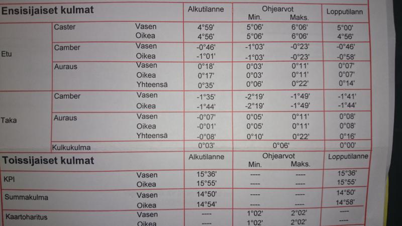

                        Morjensta!
                        Tässä taistellut tuon oman vessan uraherkkyyden kanssa jo viimekesästä alkaen, vetelee edelleen mutta jo huomattavasti vähemmän. Alustaan on uusittu kaikki puslat taakse, eteen uudet tukivarret ja puslat. Edessä powerflexit takapäissä, takana apukelkan puslat sekä pitkittäisten tukivarsien etummaiset puslat myös powerflexiä.
                        Tarivisi saada siis enään nuo kulmat kohdillee jotta saisi tuon vetelyn loppumaan.
                        Viimekesäinen säätölappu liitteenä.
                        Mutta mitä olen itse tässä tätä ketjua kahlatessa löytänyt on seuraavaa:
                        -Etupään camber pitäisi saada tuonne -0,15 tienoille? (Tarvii vinguttaa reikiin lisää varaa)
                        -Etupään auraus hyvin lähelle nollaa? 0,02-0,01 per puoli?
                        -Taakse camber tuonne -1,20 tienoille?
                        -Taakse aurausta? Tämäkin hyvin lähelle nollaa? tuohon ohjearvon alarajalle 0,05 vai vielä vähemmän per puoli?
                        Ja eniten mietityttää tuo powerflexien vaikutus näihin säätöihin, tai siis kun ovat kuitenkin kohtuu jäykät eivätkö pääse antamaan niin paljoa periksi kuin alkuperäiset kumiset puslat...
                        Rengastus on 225/40/18 8,5" ja 255/35/18 9,5"
                        Kiitos jo etukäteen!

                        • JTP
                          • Aug 2008
                          • 506
                          • Hpj
                          #807
                          Originally posted by Tzap View Post
                          Morjensta!
                          Tuon lapun mukaisiin arvoihin kun saat säädettyä, niin pitäis vetelyn olla aika lailla kurissa http://www.btcf.fi/forum/attachment....0&d=1243885896
                          Ja etupään camber tosiaan vaikka sinne -0.15 lukemiin..

                            • Tzap
                              • 93
                              • Kangasala
                              #809
                              Minkä merkkiset/malliset renkaat?
                              Tällähetkellä hyvinkin epätasaisesti kuluneet Falkenit, jotka muutenkin ovat lopussa. Tilalle ajattelin hommata Hankookin v12:set tai s1 evot.

                              • Hemi
                                • 18880
                                #810
                                Joo, eli se on selvää että näillä renkailla et tule saamaan e46:ssa urille tunteettomiksi millään alustakulmilla.
                                No, se suurin ongelma tämän hetken kulmissa on tuo etupään aivan liiallinen negatiivinen camber?
                                e46:ssa näillä vannekokoluokilla se pitäisi olla ehdottomasti -0.05"-0.20" haarukassa ja sinulla sitä on nyt niin paljon että en usko että kiinnitysten "vingutus" riittää korjaamaan ongelman, kuin parhaimmillaan johonkin -0.30" asteen tietämille.
                                Takapäässäkin on nyt ihan liikaa negatiivista, mutta se pitäisi saada oikeaan tasoon ihan säätämällä, kunhan huomioi että etu ja takapään välillä pitäisi olla vähintään aste eroa.
                                Eli jos nyt saisit sen etupään edes siihen -0.30"-astetta, niin takapään voisi ruuvata -1.30" ja meno rauhottuisi ainakin Hankookeilla jo huomattavasti.
                                Täysin tunteettomaksi urille et saa ko.yhdistelmää, eli e46+nämä kulmat+Hankook S1/V12, mutta nykyiseen ero on jo kuin yöllä ja päivällä.
                                Jos tavoittelet tilannetta jossa e46 ei tunne uria tällä vannekoolla lainkaan, pitäisi kulmia ja rengasmerkkiä/mallia vielä vaihtaa, vaikka tässä ei tainnut täydellinen tunteettomuus urille olla hakusessakaan?
