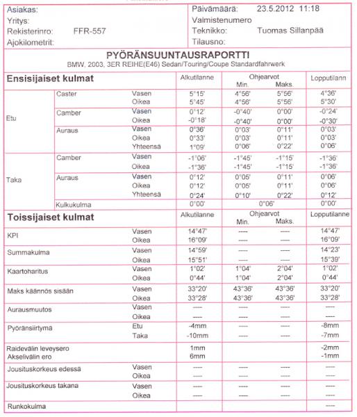

          Noniin, suuntaus teetetty E46 320i Touring Faceliftiin 205/55r16 Nokian H renkailla.
          Edessä Vasen Oikea
          Camber -0°30' -0°21'
          Caster 4°55' 4°48'
          Auraus 0°07' 0°07'
          Takana Vasen Oikea
          Camber -1°14' -1°01'
          Auraus 0°09' 0°09'
          Kulkukulma 0°00' 0°00'
          On ilmeisesti ok? Ainakin meno rauhoittui moninkertaisesti, joskin ne kaikkein syvimmät urat vielä hieman tuntee. Pienempiä uria joissa ennen ratti viskoi minne sattui enää ei edes huomaa. Yllätyin kun oli takaa Camberit saatu noinkin lähelle yhtä, joskin hieman liiankin kun nyt ero eteen on hieman alle yhden? Auraus oli ennen säätöä tuplat, Camber oli aivan erilaista arvoa.
          Sentään ei tarvitse enää puristaa rattia rystyset valkeina

                    Suuntaukseen pitäisi auto viedä ja pähkin hyviä kulmia. Tahtoisin mahdollisimman vakaan ja vähällä ohjauksella menevän. Renkaina Nexen N7000 225/45-17, etutukivarsissa Powerflexin puslat ja takatukivarsissa myös Powerflexia ja takakelkan isot puslat vaihdettu hiljattain. Kyselen, kun nimenomaan 17-tuumaisille renkaille en ole löytänyt optimiarvoja.
                    Olisiko seuraavat OK?
                    Etu:
                    Camber -0.25º
                    Auraus yhteensä 0.08º
                    Taka:
                    Camber -1.35º
                    Auraus yhteensä 0.12º

                        Kävin nyt suuntauksessa, joka onnistui hyvin lähelle antamiani arvoja. Olin suuntauksessa talvisilla 16 tuuman peltivanteilla, joissa oli päällä runkovikaiset kitkat. Kotimatkalla auto toimi todella hyvin niinkuin kuuluukiin. Vaihdoin Nexenit alle ja nyt meno on aivan karmeaa. Ratti elää omaa elämäänsä ja auto menee tien pinnan mukaan minne haluaa.
                        Missä vika? Olen aivan varma, että etupäässä ei ole mitään väljää, koska kaikki osat uudehkoja. Mieleen tulee ainoastaan vanteiden ET:n ero. Talvivanteet on alkuperäisellä ET:llä, olikohan 47 ja kesävanteiden ET on 38. Onko näin, että ero on syypäänä karmeaan ohjaukseen? Tuntuu jotenkin hölmöltä, kun täällähän ihmiset punovat ties minkä kokoisia renkaita alle ja tuskin niistä autoista tulee kaameita ajaa?
                        E91 325d -10 M-Sport
                        • Hemi
                          • 18880
                          #777
                          Eli nyt pitää alustassa olla jotain sanomista, mikäli kulmat ovat nämä ja alla Nexenit.
                          Mitä pystympään pyörät asetetaan, sitä enemmän se vaatii myös alustalta jämäkkyyttä, koska tuennat saavat hoidettavakseen kahdensuuntaisia voimia paljon herkemmin.
                          Eli mikäli asetetut kulmat eivät todellisessa ajotilanteessa olekkaan ne asetetut kulmat sen vuoksi että alusta antaa periksi, voi pahimmillaan olla niin että auraukset muuttuu isoiksi harituksiksi ja negatiiviset camberkulmat jopa positiivisiksi.
                          Minkälaiset rengaspaineet on alla?
