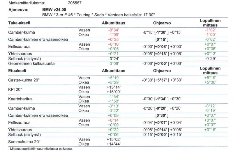

    Joo, en muuten tuota huomannutkaan, mutta oikeassa olet.
    Eli jotain on rikki jos etupään castereissa on asteen ero ja varmasti auton etupää käyttäytyy 18" renkailla omituisesti.
    Onkohan mahdollista, että tuossa kulmien mittauksessa on tyritty jotain? Ihmettelin nimittäin itsekin noita caster kulmia, sillä edellisessä mittauksessa samassa rengasliikkeessä parin vuoden takaa casterit olivat 5.18º ja 5.12º. Vasemman puolen casteri on siis muuttunut 42minuutia ja oikea 18 minuuttia. Mikähän tuon selittää, kun en autoa mihinkään ole kolauttanut.
    Viimeisessä säädössä caster on muuttunut suuntauksen aikana 5.15º-4.36º eli 39 minuuttia. Miten tuo on mahdollista, kun autossa ei caster säätöä ole? Eihän aurauksen ja camberin säädöllä voi olla noin suurta vaikutusta casteriin. Edellisessä säädössä casterit muuttuivat suuntauksen aikana vain 4 minuuttia.
    Mikähän tuolla etupäässä sitten olisi rikki aiheuttaen tuon eron? Alatukivarret? Renkaissa minulla on paineita edessä 2.6 ja takana 2.7.

      Kyllä se on paljon mahdollista, että jos asentaja on etupään camberia säätänyt niin silloin on casterikin muuttunut jopa noinkin paljon. Käsittääkseni etupään camberia ei pysty muuten säätämään kuin konehuoneen puolelta ne 3 yläpään "kiinnitysmutteria" avaamalla ja liikuttelemalla jousi-/iskaritolpan yläpäätä. Edellyttää toki myös sitä, että se "ohjuritappi" on poistettu sieltä yläpäästä. Tällöin on enemmän kuin todennäköistä, että myös caster- kulmat muuttuvat. Asentajan olisi pitänyt olla vain tarkempana ja camberia säätäessään olisi pitänyt myös huomioida, että miten tuo caster muuttuu. Luulen ettei sulla tuossa autossa ole välttämättä mitään vikaa. Ainoastaan ajattelemattomuutta ettei ole saatu kaikkia kulmia kerralla kohdalleen. Mene vaan takaisin ja pyydä uusi suuntaus. Näytät vaan tuota lappua ja vaadit saada arvot kohdalleen. Ja käske laittaa vaan enemmän sitä aurausta molempiin päihin. Katso tuota minun edellisen viestin liitteenä olevaa lappua. Niillä arvoilla sain todella hyvän ajettavan oem sport alustalla olevasta E46 BMW:stä.

        Käytin omaa 330d tourinkia jotai on laskettu hr 35/20 jousien ja edestä lisäksi n. 10mm laskevien jousilautasten verran. Iskarit on vakiot.
        Puslat on uusittu perään ja keulaan ja myös alatukivarret eteen sekä jokin aika sitten koiranluut. Eli ei väljää pitäisi olla.
        Muuten aikalailla omasta mielestä ainakin hyvin suunnattu, mutta
        etu camberit jäi -1.18... Ja lisä säätöä on viilailtu muutamia millejä n. 5mm ehkä?
        ja säädöt on tapissa nyt.
        Varmaan lähemmäs 10mm pitäs olla lisää säätövaraa että sais rattaat kohtuuella pystyy ( -0.20 )
        Vai voiko olla jotai pielessä? ei varmaa hirveesti muuta vaihtoehtoa oo ku laittaa säädettävät yläpäät..?

            Näköjään sullakin noissa castereissa melkein aste eroa ... Itsellä madallettu keulasta noin 25mm ja kuskin puolella viilattu cember säätö jo tappiin. toisella puolen hitusen ois vielä varaa ja camberit jää tällä hetkellä noin -50 minuuttia ( eli alle asteen)
            Sillä on muuten suuntauksessa eroa, että onko suuntauslaite semmonen nykymallinen peililaite, jossa autoa ei tarvitse käyttää ilmassa ( jousitusta ulkona siis) vai semmonen vanhemman mallinen. Auton jousitus jos käy ulkona niin se ei enää ilman ajamista laskekaan ihan samaan tasoon. Tuossa e46:n keulassa se camber näkyy muuttuvan melkein luokkaa 1cm-1,5 cm alaspäin ja puoli astetta negatiivista camberia lisää.
