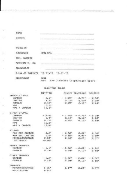

                          Lapussa taitaa lukea (on niin vtun pieni kuva ):
                          Etupää:
                          vas. camber: -0.4º
                          oik. camber: -0.6º
                          Takapää:
                          vas. camber: -1.1º
                          oik. camber: -1.2º
                          Shöyroom: BMW E46 330i Touring M-Sport II '02 - Stahlgrau Metallic #400

                            #748
                            Etupää:
                            vas. camber: -0.4º
                            oik. camber: -0.6º
                            Takapää:
                            vas. camber: -1.1º
                            oik. camber: -1.2º
                            Juurikin näin lapussa lukee kuin Dani sanoo. Autoa kyllä saa ajaa uraisella teillä ihan erilailla kun 17" nastarenkailla sai ja varsinkin ohitustilanteessa rattia saa puristaa kunnolla.
                            Renkaina jokanurkassa 225/40/18 kumho ku31.
                            Sori kun tuli "vähä" pieni kuva.
