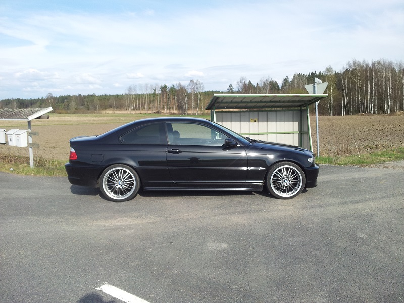

            Edestä loppuu kyllä tosiaan säätövarat hitusen kesken:
            Ko. kuvassa edessä apujouset paikallaan, kierteet tapissa ja takana parisen senttiä kierrettä jäljellä...
            Mut kyllä tolla ihan kohtuu tonttiin ton kopan saa, jos omistaa vaan tarpeeks pienet vanteet ja renkaat.
