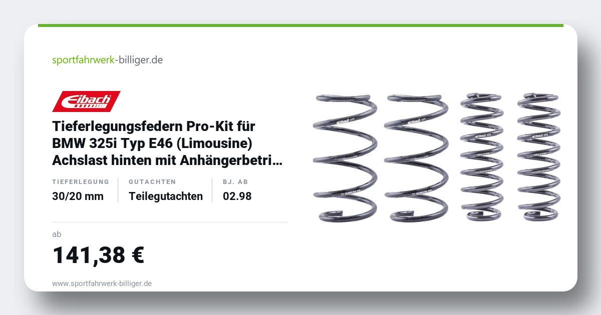

                      Nyt on alla eibach sportline -50/25mm alusta e46 sedanissa. On ehkä omaan makuun turhan matala. Onko foorumilaisilla kokemuksia H&R cup kit (comfort version) alustasta?
                      Madallusta lupaa 35/20mm mikä olisi varmaan aika passeli.
                      http://www.sportfahrwerk-billiger.de...24749_171.html
                      itte väänsin cabrioon pro-kitin ja laski riittävästi, jopa pikkuriikkisen vähempikin olis riittänyt, koska kaupunkien hidastetöyssyihinkin tällä pahimmillaan saa raapaistua.
                      Välillä ihan oikeesti ihmettelen miten äijät vetelee päivittäiset ajonsa noilla +60-80mm madaltavilla:think
                      • Antti O
                        • 6960
                        • N/A
                        #596
                        Pro kitin pitäis laskea vaan 25-30mm? Ei pitäs raapia mihinkään..
                        Ja siis juu, käyttöautosta mulla kysymys ja pitäisi sitä saada hieman ylemmäs.
                        Harkitsin tuota, tai sitten h&r comfort cup kittiä.
