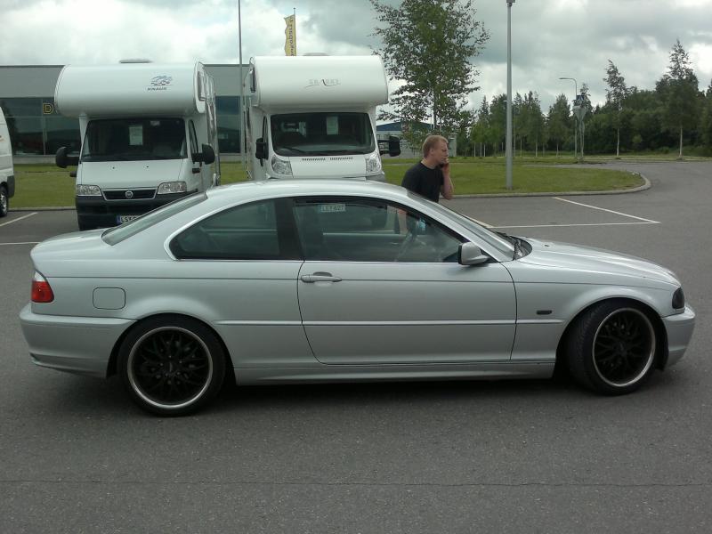

                    Moro
                    Tossa on h&r 35/15..
