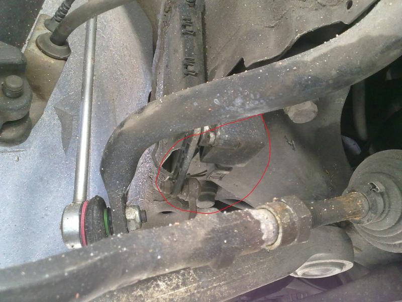

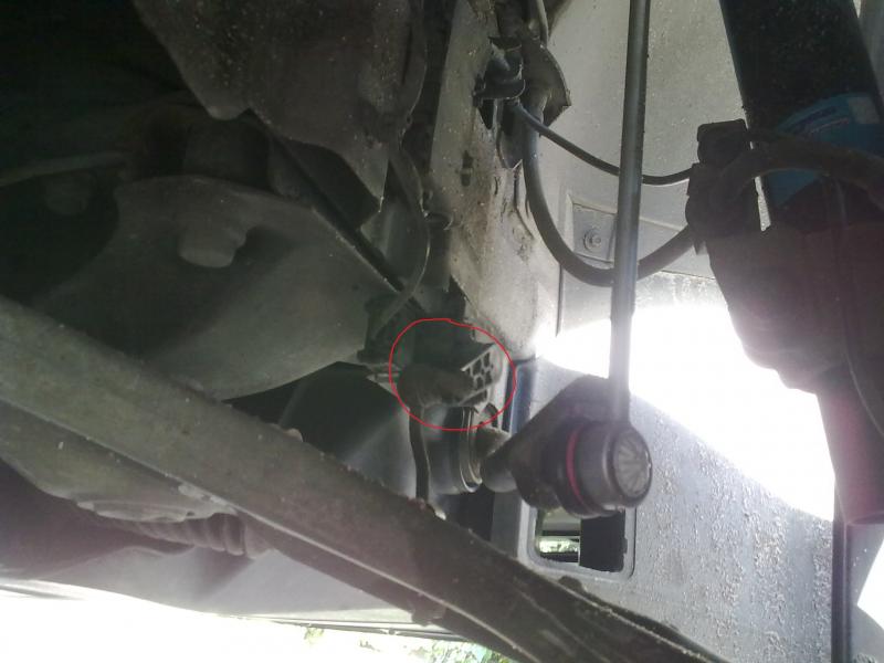

              #1146
              Pajalla totesivat seuraavasta mötikästä olevan tuon muovisen varren rikki. Tuo on edessä oikealla puolella, vasemmalla ei ollut. Onkohan tuo DSC:hen liittyvä vai Xenoneihin? Mitään valoja ei kojelaudassa ainakaan vielä pala.. Muovivarsi oli kokonaan irti tuosta kepistä mikä tulee tukivarresta, mutta painelin sen takaisin.. Ei vissiin kauan pysy paikoillaan. Olis vaan kiva tietää mikä tuo on, kun näyttää olevan helposti vaihdettavissa.

                #1147
                [ATTACH]85251[/ATTACH]
                [ATTACH]85252[/ATTACH]
                Näyttää vahvasti xenoneiden automaattiselta korkeudensäädöltä.

                    #1149
                    Joo sehän se oli. Vihdoinkin löyty netistä, osa numero 1. http://bmwfans.info/parts/catalog/E4...ontrol_sensor/
                    Ei kun vaihtamaan..
