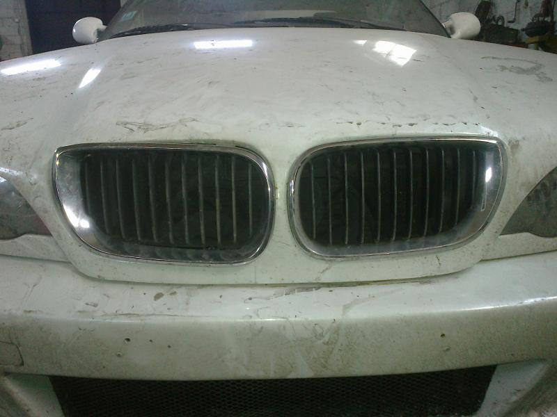

            Munuaisvaiva
            Tuli hommattuu e36 mihin on vaihdettu e46 keula. Tarttis tietää et kumman konepelli toi on coupen vai sedanin. Munuaisist kiinnikkeet poikki ja tarttis uudet tilat. Kiitoksii!
                Näyttäs facelift sedanilta.

                        #3011
                        ...mutta kun katot konepellin pokkauksia ja valojen alla olevia listoja niin kyse on pre-facelift konepellistä johon on naitettu sedanin facelift-munuaiset. Munuaisten ulkoreunoista näkee ettei ne ihan sovi pre-faceliftin konepelliin.
                        Peilit on taas M3-stylingit, joko aidot tai replikat.
                        Mitähän pirssissä mahtaa olla muuta säädetty? :think
