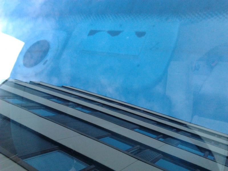

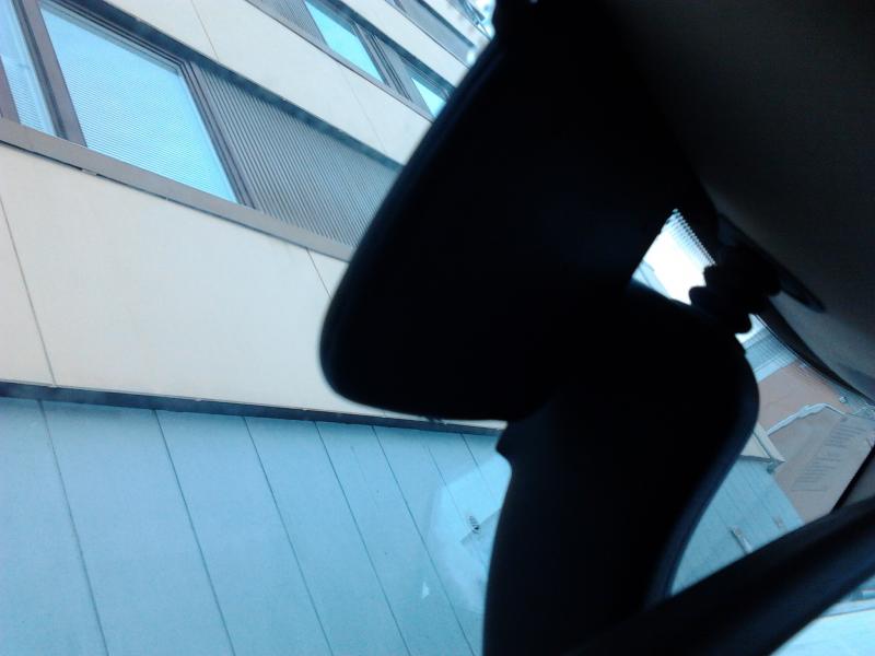

    Mikä tämä lätkä peilin vieressä on? Voiko se liittyä Webaston kauko-ohjaukseen? Mitään kaukosäädintä Webastoon ei ole.
      Ei ainakaan webastoon liity. Kuvasta ei nyt näy onko tuossa pelkkä teippi vai myös joku tunnistin.
      Jos on tunnistin niin ehkä jälkiasenteinen sadetunnistin tai sitten vaan joku gsm tmv antenni?
          Varashälytin? Ehkä siihen on sellainen joskus asennettu, mitä ei kuitenkaan käytetä enää.
                  Joku tunnistin tai antenni se on. Sivusta lähtee piuha, jota ei näy huonoissa kuvissa. Jos se on jälkiasenteinen sadetunnistin, en ole ainakaan saanut sitä toimimaan.
                  Autossa on tehdasasenteinen varashälytin.
