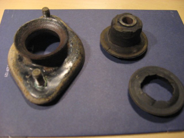

    E46:en takapäästä kuuluu terävämmissä töyssyissä kolahdus ja vähän napakamman jarrutuksen lopuksi tuntuu usein sellainen jysäys. Mitä puslaa pitäis epäillä? Tukivarren etupäätä?
    Nimismiehen kiharan kolahduksiin veikkaisin iskarin yläpäätä, varsinkin jos on tarvikemallia. Tukivarren etupää kuullostaisi kyllä loogiselta jarrutuksen jäljiltä. Merkkiliikkeessä ottivat takakynkän etupuslien vaihdosta 35€, olin peräti yllättynyt.
