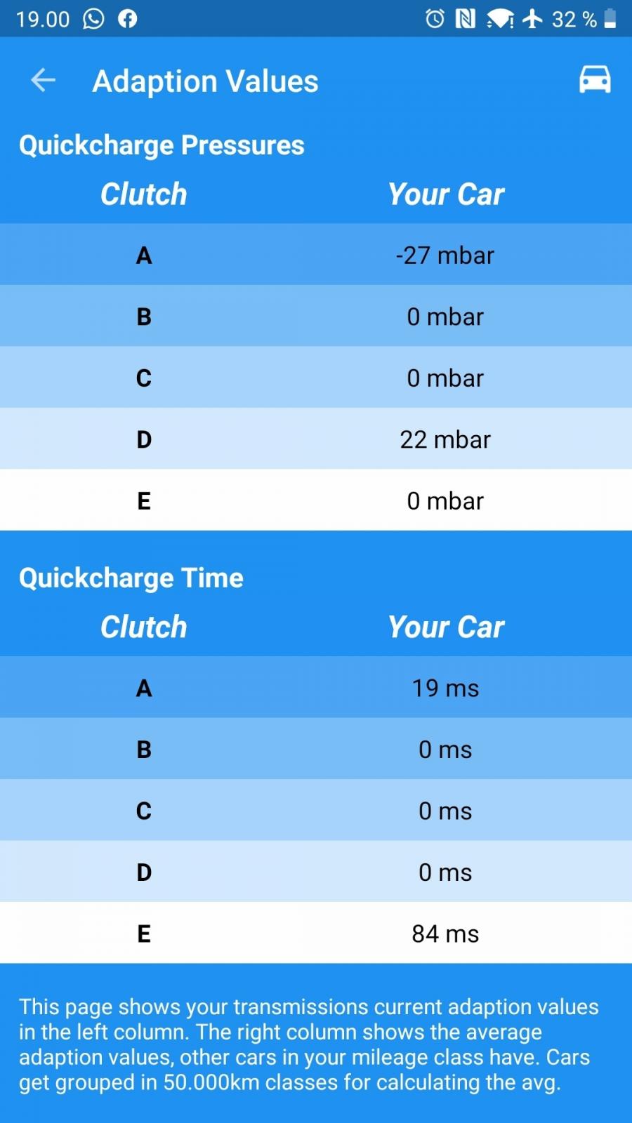

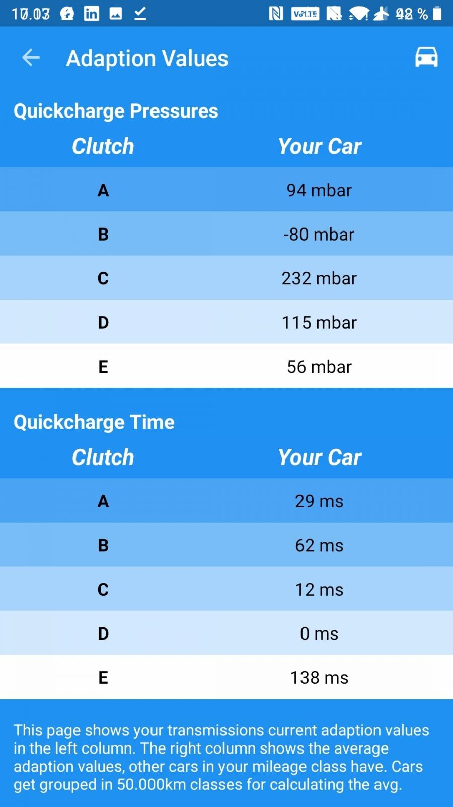

                        Itsekin räpläsin custom asetuksia saadakseni pehmeyttä vaihtoihin ja ecun puolelta tuli testailtua vähän kaikenlaista, mutta mikään ei parantanut laatikon käytöstä merkittävästi. Lopulta tein mekatroniikkaan huollon. Asensin sonnaxin zip kitin. Vaihdoin mekatroniikan välissä olevan levyn. Mekatroniikan puhdistus. Kaikki rungon tiivisteet vaihtoon ja vielä solenoidit uusiksi. Vaikutus oli todella huomattava ja vaihdot parani ja ovat nyt erittäin miellyttävät joka tilanteessa. Kilsoja autossa noin 150tkm. Myös adaptaatio arvot parani merkittävästi. Stage3 softa siis käytössä. Tosin myös v3.0 kartta toi ison parannuksen, mutta suurin apu oli kuitenkin huoltotoimenpiteistä
                        Pointtina siis, että softalla ei pysty ihmeitä tekemään, jos mekatroniikassa ja sen toiminnassa on huollettavaa.
