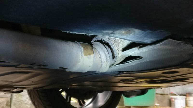

                  Onko porukalla kokemusta katin/dpf:än ja pakoputken alkupään joustoliitoksen (flex pipe) vaihtamisesta? Itsellä N47 koneella oleva 318d, jossa tällä hetkellä hieman alta 170tkm mittarissa. Pystyyköhän tuota pelkkää liitosta järkevällä työmäärällä vaihtamaan, vai kannattaako suoraan pistää koko dpf pönttö vaihtoon..? Carly ilmoittaa dpf:än täyttömääräksi päivästä riippuen n. 45g. Regenerointiväli on ollut viime aikoina 200-250km. Voikohan tuo putken katkeaminen vaikuttaa antureiden lukemaan siten, että regeneroi turhan usein, vai onko tuolla mitään vaikutusta? Mitään Carlylla löydettävää vikakoodia ei auto ole antanut..
                  Yllättävän paljon kyllä tuo katti+dpf kuristaa ääniä. Normaalissa käytössä ei huomaa käytännössä ollenkaan, että putki on alkupäästä poikki. Vasta kun hiukkaspoltto lähtee päälle, alkaa pörinä kuulumaan.
                      Originally posted by huupi View Post
                      Mikä rikkoo N47-dieselissä pakoputken joustopätkiä? Tutkinut en ole vielä olleenkaan, mutta tuntuu erikoiselta, että autoa ostaessa kaksi vuotta sitten jousto oli lähes irti poikki (autolla ajettu silloin 165tkm ja ikää alle neljä vuotta), ja nyt katsastuksessa moitti, että jälleen on puoliksi putki poikki joustosta (ajettu 210tkm). Moottorin tukikumit, mikä muu edes teoriassa?
                      Eli kokemusta on, viimeksi pari kuukautta sitten. Eipä sitä näköjään äänestä juuri huomaa, jos on poikki. Ilman muuta kannattaa joustopätkä vaihtaa. Jos pysyy itsellä työkalut näpeissä, niin tuolta tilaa täydellisesti sopivan korjaussarjan ja varaa jonku tunnin aikaa, niin taas menee hetken aikaa ennen uutta korjausta. Ja samallahan tuon pöntön tyhjentää, jos se on vaihtoehto, kun on kuitenkin otettava irti mikäli kunnolla tekee. Oli mullakin ensimmäisellä kerralla räkäisty pajalla dpf paikoillaan uusi pala kiinni, mutta ylipuolen hitsaussauma oli auki, sillä ei sinne taida kunnolla päästä tinaamaan.

                            #673
                            Originally posted by Järppä View Post
                            Tässä sulle tarkempi info vielä.
                            http://www.btcf.fi/forum/showthread....349325&page=97
                            Eli kokemusta on, viimeksi pari kuukautta sitten. Eipä sitä näköjään äänestä juuri huomaa, jos on poikki. Ilman muuta kannattaa joustopätkä vaihtaa.......
                            Kiitoksia huupille ja järpälle. Auto-Origoon soittelin, mutta ovat laittaneet lapun luukulle kuun vaihteessa. Käsitin, että pajan pitäjä jäänyt eläkkeelle..
                            Työkalut kyllä pysyvät itsellä kädessä, mutta ongelmaksi koitui kunnollisen verstaan puute, jossa auton saisi ylös. Kenttäolosuhteissa ei huvittanut pukeille nostaa autoa, jotta dpf:än saisi irti.
                            Käytin Herttoniemen Pakoputki-Centerissä. Tekivät hyllystä löytyvistä paloista uuden joustoputken, ja jättivät vanhasta joustopalasta alkuosan kiinni, jotta mahtuivat hitsaamaan uuden pönttöä irroittamatta. Homma hoitui erittäin nopeasti. 2h siitä kun jätin auton pajalle, soitettiin että nyt olisi valmista.
                            Suosittelen kyseistä lafkaa muillekin, joilla ilmenee samaa ongelmaa.
