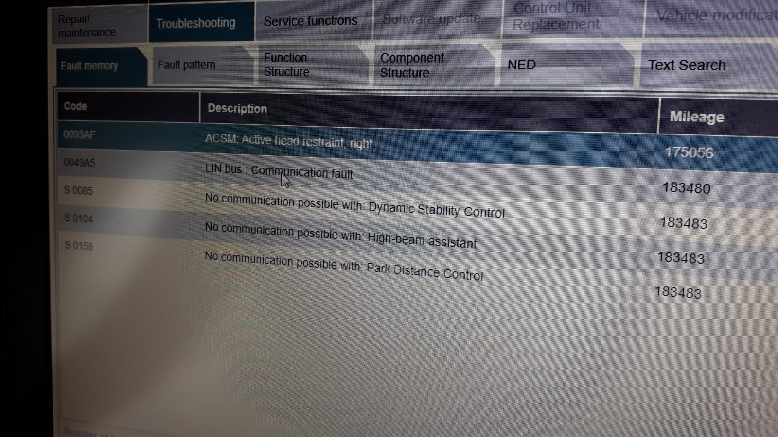

    E93 Mykkänä
    Morjens,
    E93 ei starttaa edelleenkään kuten tuossa muuan viesti aieimmin kirjoittelin. Vikakoodit saatiin luettua ja nollattua ISTA:lla foorumilaisten ansiosta mutta ei vieläkään mitään. Autoon ei ilmeisesti tule sytytysvirtaa ollenkaan eli jää niinkuin ykkösasentoon jos vertaa avainmallin virtalukkoon. Ei itsellä oikein paukut enää riitä asian kanssa niin tuleeko täällä kellään mieleen mitään mikä voisi olla vikana? Saisi ainakin jotain vinkkiä jos/kun pajalle hinauttaa.
    Laitoin kuvan jäljelle jääneistä vikakoodeista, toivottavasti onnistui.

      Originally posted by iasm View Post
      Morjens,
      Nämä kaapelit voisi tietysti olla hyvä tarkistaa varmuuden vuoksi. Nuo pystyy riittävän hyvin tutkimaan(mittaamaan) myös konehuoneen puolelta että eivät sentään ole kokonaan poikki.
      Tosin muistelen että noista sähkö menee oikeastaan vain moottorille ja sen eri laitteitta. :think
      Tulikos virta muualle tuon JBE:n (junction box electronics) kautta? Olikos näissä ollut joskus virransyötön kanssa murheita ? Ja olikos jotain relehommiakin..?
      Tuossa joku eka googlen kautta tullut video jossa joku pöyhii tuota purkia... https://www.youtube.com/watch?v=_dCN10EkRKs
        Morjens,
        Tunnistihan auto avaimen? Pyöriikö startti kun yhdistää startin navat vaikka ruuvimeisselillä, 1/2" jatkolla tms., jos pyörii niin sen jälkeen sähkökaaviot käteen ja mittailemaan. Tunnistihan auto avaimen? JBE kanssa on näissä muistaakseni ollut ongelmia, mutta mittaamallahan se selviää tuleeko virta kaikkialle minne pitää siitä.
                    Morjens,
                    Oireet ovat kovin tutut. Onko sulla Comfort Access? Jos on niin kurkkaa tämä video.
                    Itsellä ei auto lähtenyt käyntiin millään ja parin viikon selvittelyn jälkeen löysin tuon releen ja se oli syyllinen. Eli tuon rele herättää väylät eloon.
                      Eli Terminal 30G rele.
